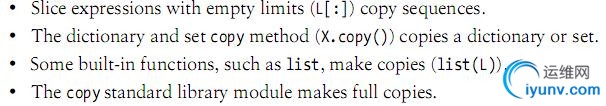

搞个java的人就知道,有个prototype(原形设计模式)模式,如果写一个类,需要覆盖clone()这个方法,处理起来很不优雅,不过python在这方面做得就不错,如果是针对集合类,有几种很好的处理方式,怕翻译得不准确,贴图:
稍微解释一下,复制list可以用list(L)或L[:],复制set与dict可以用L.copy(),还有一个深度的方法,一般对象与集合都可以可以使用:
import copy
a=1
b=copy.copy(a)
x = [53, 68, ["A", "B", "C"]]
y = copy.deepcopy(x)
当a的值改变时,b的值并不会变。
当然python也有set,只是数组用()表示,list用[]表示,set则用{}表示,不过还有个不可修改的frozenset,如a=frozenset({8, 4, 7}),那么a的内部元素是不可变的,当然a还是可以指向其它可变对象的,因为a本身只是一个引用。
