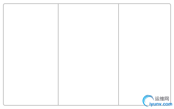

空白状态
现在我们来从头构建python的对象系统. 我们从一个空白状态开始.
Figure 1.1. 空白状态
你可能在想为啥有两天灰色的竖线. 后面慢慢来揭晓. 竖线是来区别不同的区域的. 这个空白图中, 我们来逐渐加上各种对象,画上他们之间的关系,慢慢画满.
这个有助于帮助我们暂且搁置先入为主的各种有关面向对象的类和对象的观念,以对象的方式(我们这里的对象)来理解一切。
  • At this point, it helps if any preconceived object oriented notions of classes and objects are set aside, and everything is perceived in terms of objects (our objects) and relationships.

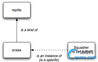

对象之间的关系
我们使用两种关系就可以连接我们所引入的这许多不同的对象. 这两种关系是子类-父类关系 (也可叫做特别化或继承, 如"人是个动物", 等等.) 和类-实例关系 (也叫实例化, 比如"Joe是个人", 等等.)。
如果你对这些概念已经熟悉了,可以继续往下看了,否则的话你可能需要先去看看这一部分“面向对象”.

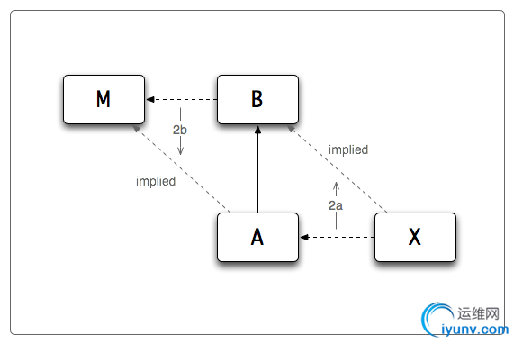

  • 1 看看发生了什么? 这是 Dashed Arrow Up Rule 的一个应用. 由于<type 'type'> 是 <type 'object'>的子类, 则<type 'type'> 的实例也是<type 'object'>的实例.
  • 2 将 Dashed Arrow Up Rule 和 Dashed Arrow Down Rule 一起使用, 直接把箭头反过来也是正确的. (译注:事实上type,objcet的两两组合都是互为instance的)
如果对上面的证明不太理解, 没关系 - 反正也没什么用.

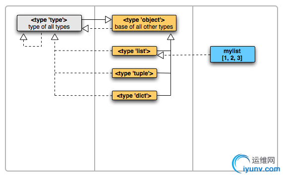

更多内置类型
Python中不止这两个对象,这两个基本对象有一堆的兄弟
Figure 2.2. 一些内置类型
上面展示了一些内置对象,下面解释一下.
Example 2.3. 查看一些内置类型
>>> list 1
<type 'list'>
>>> list.__class__  2
<type 'type'>
>>> list.__bases__  3
(<type 'object'>,)
>>> tuple.__class__, tuple.__bases__ 4
(<type 'type'>, (<type 'object'>,))
>>> dict.__class__, dict.__bases__ 5
>>> mylist = [1,2,3] 6
>>> mylist.__class__ 7
<type 'list'>
  • 1 内置的<type 'list'> 对象.
  • 2 <type 'list'>的类型是<type 'type'>.
  • 3 它有一个基类 (即 superclass), <type 'object'>.
  • 4 5 类似的还有 <type 'tuple'> 和 <type 'dict'>.
  • 6 创建<type 'list'>的实例的方法.
  • 7 一个list对象的type是 <type 'list>. 不要惊讶.
当创建一个tuple或dictionary对象时, 他们是各自对应类型的实例.
怎样创建一个mylist的实例呢? 不能. 因为 mylist对象不是一个type.

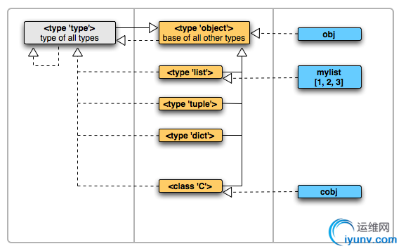

  • 1 2 调用操作符 (()) 通过实例化已有对象来创建新对象. 这里的已有对象必须是一个类对象type. 对于不同的类对象,这个调用操作符可能接受参数.
  • 2 对某些内置类型python有特殊的语法来创建新对象. 方括号创建 <type 'list'>的实例; 整形数字直接量创建一个 <type 'int'>对象.
有了上面练习的这些, 我们的对象图就看起来更完美了.
Figure 2.3. 用户定义对象
注意,仅仅通过子类化 <type 'object'>, 类型C 自动成为 <type 'type'>的实例. 可以通过查看C.class来确认这一点. 下节再对此做解释.

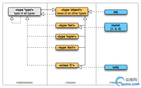

3. 总结一下
Python对象图
最后一章,我们最终得到一个有各种不同python对象的图
Figure 3.1. Python对象图
这一节我们也将解释图中灰色的竖线是干啥的. 根据人们对不同对象的叫法,灰色竖线将对象图分成三个区域 - 元类,类和实例.
观察这个图可以得出一些学究式的结论
  • 虚线穿过了区域边界 (比如,从对象到元对象). 唯一的特例是<type 'type'> (也只能这样了, 否则就需要在它的左边再分一个另一个区域,另一个区域左边还得一个区域等等无穷尽。因为type的type就是自己啊).
  • 实线不穿过边界. 又有一个例外, <type 'type'> -> <type 'object'> .
  • 最右边的区域不能有实线. 它们是具体的对象,不能子类化.
  • 虚线的箭头不能指向最右边区域. 具体的对象不能再实例化.
  • 左边两个区域包含的是 types. 最右边区域包含的是non-types.
  • 如果通过子类化<type 'type'>创建一个对象,它应该放在最左边的区域。并且它既是<type 'type'>的实例也是<type 'type'>的子类。
Also note that <type 'type'> is indeed a type of all types, and <type 'object'> a superclass of all types (except itself).
  • 也要记住,<type 'type'>确实是所有类对象的type,而<type 'object'> 是所有类对象的超类(除了它自己)。

  • 要通过子类化构建对象,我们使用class关键字,并指定新对象的基类bases (或者可选的 type) . 这样通常创建出的是type object.
  • 要通过实例化构建对象, 需要使用在类对象上使用调用操作符即小括号 (())
  • 某些non-type objects可以用特定的python语法创建.比如[1, 2, 3] 创建一个 <type 'list'>的实例.
  • python在内部总是使用一个type object来创建一个新对象。创建出来的新对象是所用的type object的实例。通过class关键字创建的type object的类型的确定要看所指定的bases以及bases们的类型。

我们引入很多不同的对象,他们之间只用两种关系就可以概括 ( 4.1. 关系)
  • “是一类” (图中实线): 即面向对象中的特殊化, 当其中一个(即子类)是另一个(超类)的特殊情况时两对象间存在这种关系.蛇“是一种”爬虫. 它具有爬虫的所有特征并且也有自己作为蛇的一些独特的特征.
      术语: *的子类, *的超类 and 超类-子类.
  • “是一个实例子”(图中虚线): 也叫实例化, 当其中一个 (即实例)是另一个(即类型)的具体例子时两对象间存在这种关系. 我有一个宠物蛇叫Squasher. Squasher 是蛇的一个实例.
      术语: *的实例, *的类型, 类型-实例 或 类-实例.
注意在简单英语中术语,以上两种关系都可以叫'是一个' . , 蛇是一个爬虫. 不过我们用特定的术语来避免混淆.

    虚线向上规则Dashed Arrow Up Rule
    • 如果X是A的实例,A是B的子类,则X也是B的实例.
    虚线规则Dashed Arrow Down Rule
    • 如果B是M的实例,A是B的子类,则A也是M的实例.
换句话说, 虚线箭头一端可以向上移到实线箭头,虚线箭尾可以向下移 ( 如Figure 4.2. ""关系的传递" 中的2a和2b各自表示的).这些性质可以直接从父类-子类的关系定义得到
Figure 4.2. 关系的传递
应用 虚线向上规则, 可以从下面第一条描述得到第二条:
  • Squasher 是蛇的实例 (Squasher的类型是蛇).
  • Squasher 是爬虫的实例 (Squasher的类型是爬虫).
之前我们说过每个对象有一个确切的类型.为啥 Squasher有两个? 注意虽然每个说法都是正确的, 其中一个更确切 (确切的说可以归纳另一个).也可以说:
  • Squasher.class 是 snake. (Python中, 对象的class指向对象的type).
  • isinstance(Squasher, snake) 和isinstance(Squasher, reptile) 都正确.
父类-子类关系也有个类似的规则.
合并实线规则
  • 若A是B的子类, B是C的子类, 则A也是C的子类
蛇是一种爬虫, 爬虫是一种动物. 所有蛇也是一种动物. 或者用Python代码表示:
  • snake.bases 是 (reptile,). (对象的bases 属性是一个包含对象超类的元组).
  • issubclass(snake, reptile) 和 issubclass(snake, animal) 都正确.
