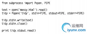

  现在假设有个叫做messy.html的混乱的HTML文件,下面的程序会对该文件运行Tidy,然后打印结果:

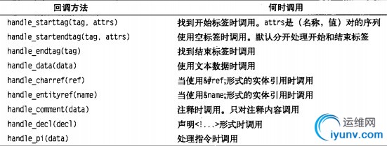

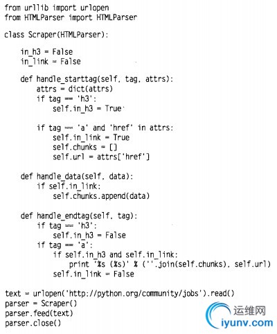

  3.使用HTMLParser:上面获得了格式良好的XHTML代码之后,我们就可以使用标准库模块HTMLParser进行解析了。我们只需继承HTMLParser并且对handle_starttage或handle_data等事件处理方法进行覆盖。下图总结了一些相关的方法,以及解析器在何时对它们进行自动调用。
  下面的这段代码是使用HTMLParser模块获取网页:

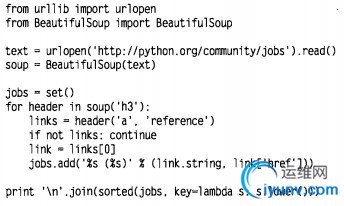

  4.Beautiful Soup:下载BeautifulSoup.py文件,将它放置在python路径中(比如python安装文件夹里面的site-packages目录)。下面的例子是使用它进行屏幕抓取的程序:

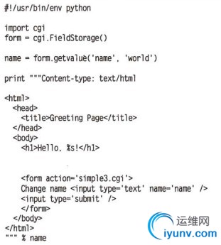

  9.创建表单:如下:
在脚本的开始处先获取CGI参数name,使用默认的'world'。如果打开浏览器而不提交任何东西,程序使用默认值。

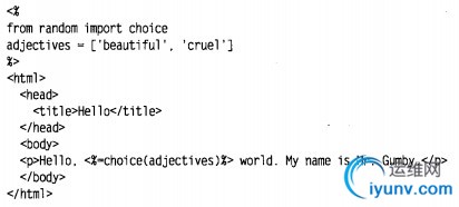

  下面是一个带有少量随机数据的PSP例子:
