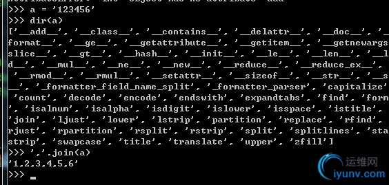

  对于中文,用格式  u"中文"来表示
  c.4) 常用索引相关操作

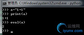

  c.5) 邪恶的eval() 功能类似于js中的eval,将括号内的字符串当成表达式来求值
  字符串的乘法操作是将此字符串赋值n次
