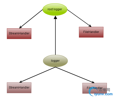

  3、root logger与logger 父子关系
前面多次提到root logger, 实际上logger实例之间还有父子关系, root logger就是处于最顶层的logger, 它是所有logger的祖先。如下图:
root logger是默认的logger,如果不创建logger实例, 直接调用logging.debug()、logging.info()logging.warning()、logging.error()、logging.critical()这些函数,那么使用的logger就是 root logger, 它可以自动创建,也是单实例的。

# logging as child
c = logging.getLogger('foo.bar')
c.debug('foo')
  运行结果:
  2013-11-27 22:40:56,699 - foo
2013-11-27 22:40:56,699 - DEBUG - foo
可见, 孩子logger没有任何handler,所以对消息不做处理,但是它把消息转发给了它的父亲以及root logger,最后输出两条日志,分别是p和root 输出的logging。
