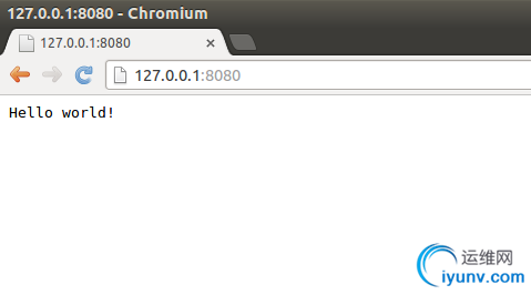

现在我们利用webpy内置的WSGIServer,按照WSGI规范,写一个简单的webapp,eg:
#/usr/bin/python
import web.wsgiserver
def my_wsgi_app(env, start_response):
status = '200 OK'
response_headers = [('Content-type','text/plain')]
start_response(status, response_headers)
return ['Hello world!']
server = web.wsgiserver.CherryPyWSGIServer(("127.0.0.1", 8080), my_wsgi_app);
server.start()
执行代码:

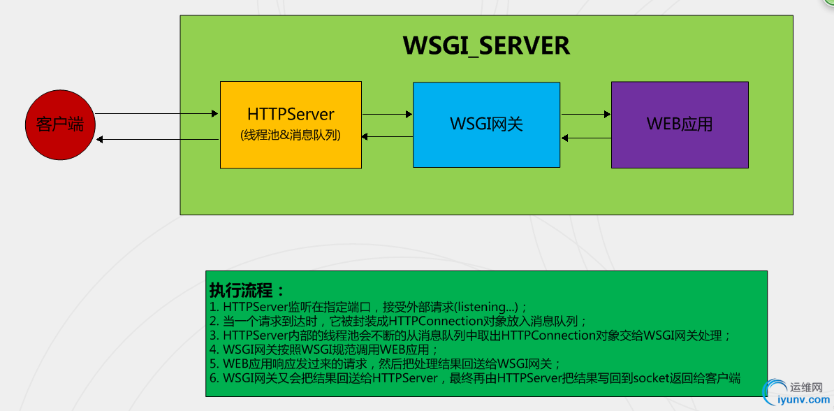

在具体看WSGIServer代码之前,我们先看一幅图,这幅图概述了WSGIServer内部执行流程:
接下来我们看下代码,ps: 为了较清晰的梳理主干流程,我只列出核心代码段

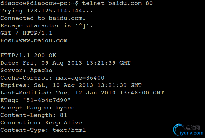

在我们具体看HTTPRequest.parse_request如何解析HTTP请求之前,我们先了解下HTTP协议. HTTP协议是一个文本行的协议,它通常由以下部分组成:
引用
请求行(请求方法 URI路径  HTTP协议版本)
请求头(譬如:User-Agent,Host等等)
空行
可选的数据实体
而HTTPRequest.parse_request方法就是把socket中的字节流,按照HTTP协议规范解析,并且从中提取信息(最终封装成一个env传递给webapp):

好了,到这里我们已经把整个流程:从HTTPServer接受外部请求,到我们web应用处理这一过程已经大致说完,希望对各位有帮助。
