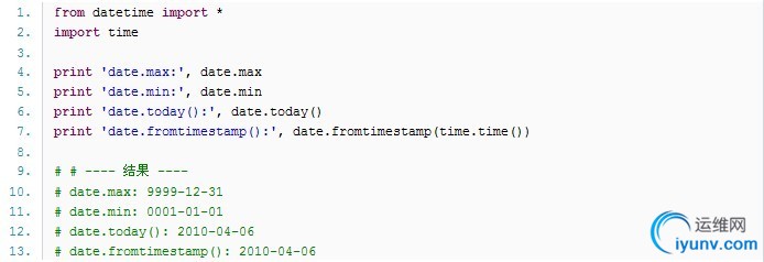

date.max、date.min:date对象所能表示的最大、最小日期;date.resolution:date对象表示日期的最小单位。这里是天。date.today():返回一个表示当前本地日期的date对象;date.fromtimestamp(timestamp):根据给定的时间戮,返回一个date对象;datetime.fromordinal(ordinal):将Gregorian日历时间转换为date对象;(Gregorian Calendar :一种日历表示方法,类似于我国的农历,西方国家使用比较多,此处不详细展开讨论。)
    使用例子:
    date提供的实例方法和属性:
date.year、date.month、date.day:年、月、日;date.replace(year, month, day):生成一个新的日期对象,用参数指定的年,月,日代替原有对象中的属性。(原有对象仍保持不变)date.timetuple():返回日期对应的time.struct_time对象;date.toordinal():返回日期对应的Gregorian Calendar日期;date.weekday():返回weekday,如果是星期一,返回0;如果是星期2,返回1,以此类推;data.isoweekday():返回weekday,如果是星期一,返回1;如果是星期2,返回2,以此类推;date.isocalendar():返回格式如(year,month,day)的元组;date.isoformat():返回格式如'YYYY-MM-DD’的字符串;date.strftime(fmt):自定义格式化字符串。在下面详细讲解。
    使用例子:
