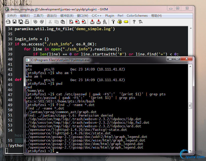

比如自动调用python解释器来解释当前编辑的python脚本:
autocmd BufRead *.py nmap <F5> :w<CR>:!python %<CR><CR>
上边这条命令是指,当发生BufRead事件时,对匹配模式(*.py)的缓冲区,执行命令:
而命令nmap <F5> :w<CR>:!python %<CR><CR>表示:在normal模式下,将F5键映射为:
其中<CR>模拟用户输入回车,!表示执行操作系统中的命令(因此,你需要将python的解释器放入PATH环境变量中,%表示当前的文件名。
BufRead事件发生在"开始编辑新缓冲区,读入文件后",即当vim加载文件完成之后,相当于注册了一个回调函数。因此上边的命令翻译过来就是:
当读入文件内容后,如果文件是是python脚本,就映射键F5为保存并执行。这样,当按F5键时,vim会自动保存文件,并将文件名作为python解释器的参数传递给python,启动一个shell来执行。
效果如下:

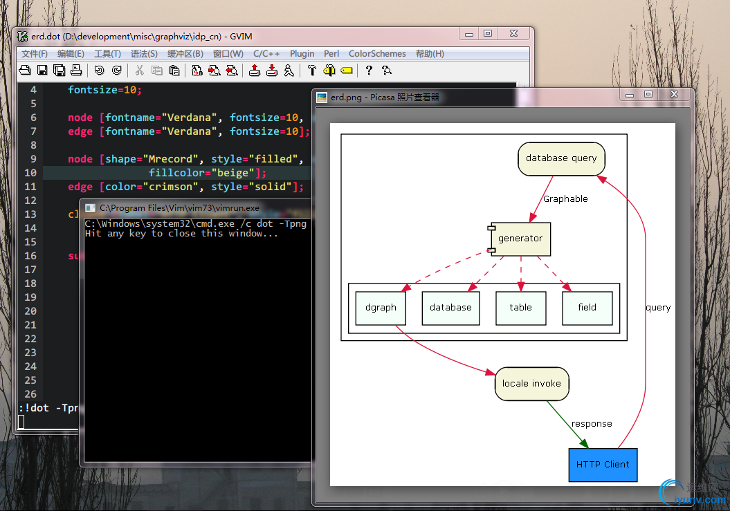

同样,如果想在编辑dot脚本的时候,让vim帮你自动完成调用外部程序(dot)的话,可以这样:
autocmd BufRead *.dot nmap <F8> :w<CR>:!dot -Tpng -o %<.png % && start %<.png<CR><CR>
将F8映射为,先执行:
dot -Tpng -o result.png source.dot
然后在启动的shell中,执行start result.png, start是windows下command.exe的命令,用于重新启动一个shell,如果后边的文件有关联(我的系统中是picasa3),则使用该关联程序打开此文件,也就有了下面的这张图:
