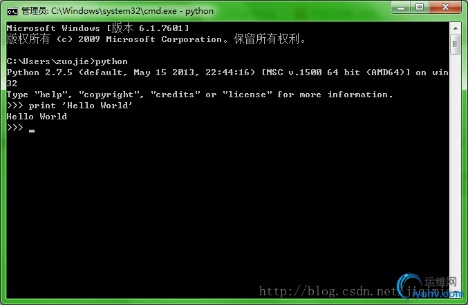

python环境安装比较简单,下载python语言环境中的windows版本的msi格式文件,下载后双击安装即可,将环境变量path中加入python安装的路径。安装完成后可运行cmd,在命令行中测试一下。
如上图中所示,通过python命令,之后输出经典的hello world。表示python语言环境已经安装成功了。

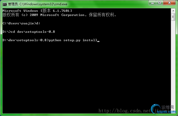

接下来就是安装setuptools和pip。这个是可以实现后续的相关组件自动安装,但是在windows下好像不起作用,需要手动下载相关组件,通过python 运行setup.py来进行安装。所以pip可以不安装,但是setuptools还是需要安装的,因为后续的有些组件是依赖它的。
安装方法为打开cmd,进入setuptools目录,运行python setup.py install命令来安装。

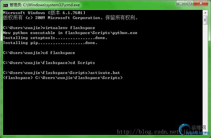

这里强烈建议大家通过virtualenv来创建虚拟的环境,为什么?我们这里是用来配置flask框架,如果你使用了多种框架,然而每个项目都是不一样,那么这个虚拟的环境就非常有必要了,没法虚拟环境都是独立的。如果不创建虚拟环境那么你的框架配置都是全局的,不排除会有相互影响的可能。
如何创建呢?下面我们来演示一下,运行cmd,先进入我们需要创建环境的目录,我这里就直接放在个人文件夹中的,根据你的需要自行选择。运行virtualenv name这个name是指你的虚拟环境目录名,创建之后进入虚拟环境下的Scripts目录,运行activate.bat,看到(name) C:\Users\zuojie\flaskspace\Scripts>就表示你后面所安装的框架就是在这个虚拟环境中的。

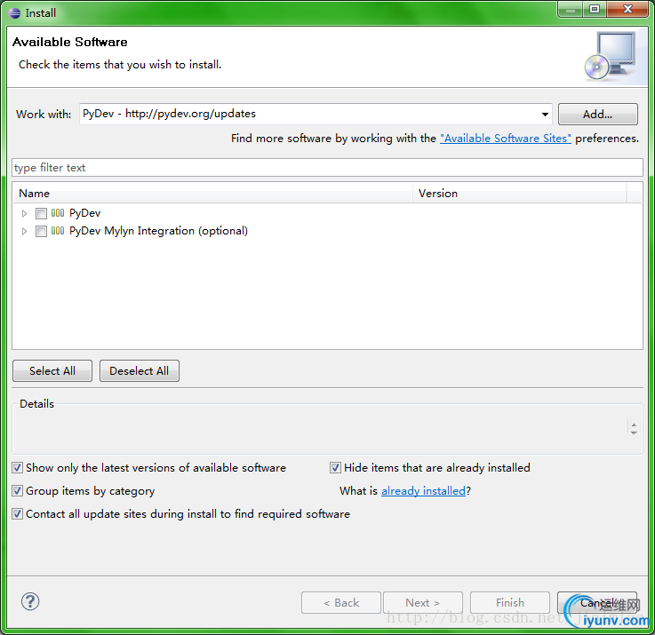

打开eclipse,进入help-->Install new software..,点击add,name中输入pydev,location中输入http://pydev.org/updates,然后点击ok。出现如下图所示:
选择第一个pydev,点击next,根据提示进行安装。

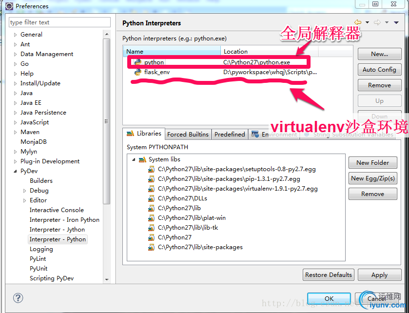

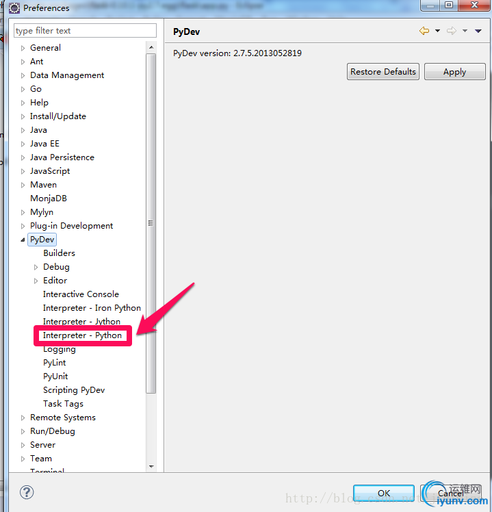

安装完成后需要进行配置,window->Preferences中会出现PyDev,进入“Interpreter - Python” 设置。添加两个一个是python本身的环境,另一个是虚拟环境。
记下来就可以进行开发了。
