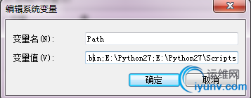

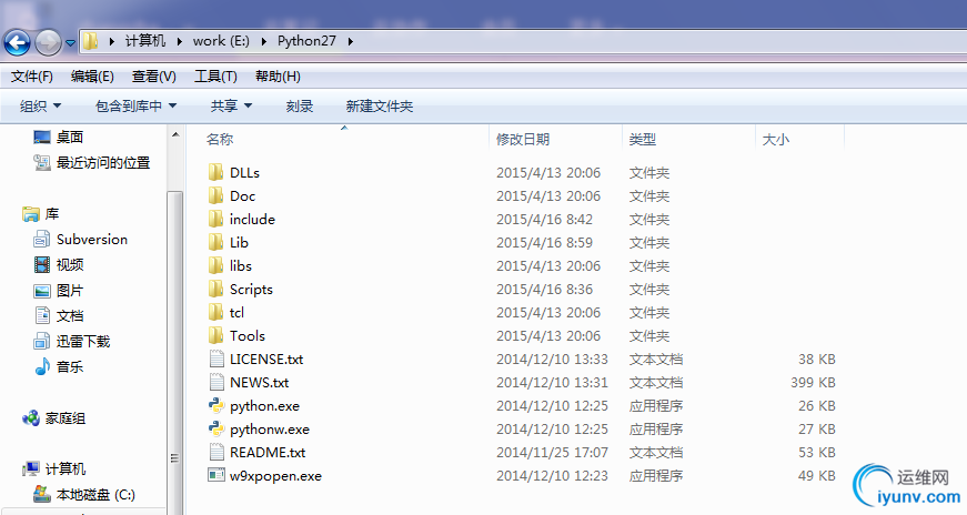

     在windows上搭建python的web环境还是比较容易的,python官网上有两个版本,下载地址:https://www.python.org/downloads/ 。目前最新是3.4.3和2.7.9,3.x版本的语法和2.x版本语法上有些不同,我先安装的3.4.3,发现某些地方和博文中给的代码不是很适用,所以还是选择了2.7.9版本,下载安装即可,我的安装目录是:E:\Python27,需要配置PATH,在环境变量中配置PATH:E:\Python27;此时就可以在cmd里敲一下python -v 了哈。如下图:

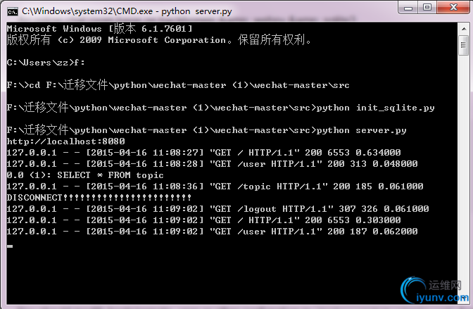

    web.py安装成功后,比如用我提供的helloworld.py,双击此文件打开服务(也可以用python helloworld.py命令启动),出现下图,然后就可以在浏览器端输入http://localhost:8080,看到你熟悉的helloworld的了。

cd src
python init_sqlite.py
python server.py

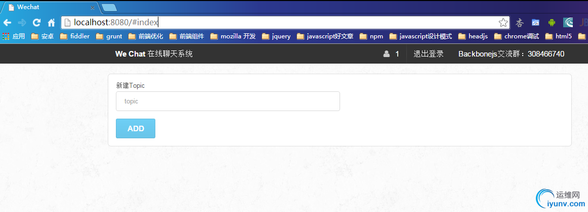

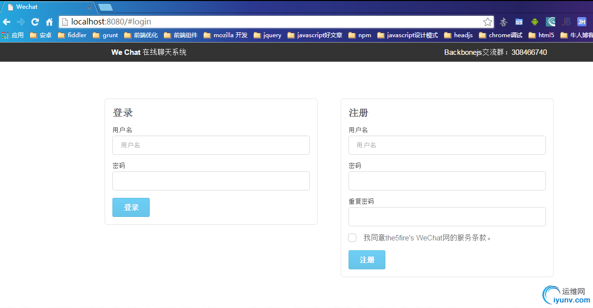

服务启动后,打开浏览器,即可看到效果,如下图:
