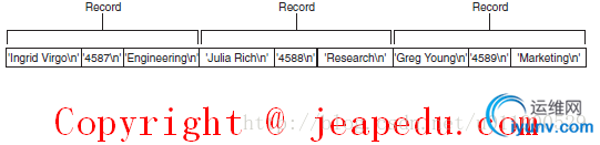

  上图,Record里由三个字段组成name、id、job。文件里可以存储多条记录,如下图所示:
  像这样的数据结构record在Python里该怎样处理呢?很简单,记录有几个字段就读或者写几次然后结束一条记录的读写操作,下面我们先看看如何写入一条数据记录呢?之后我们在看看如何读一条记录。

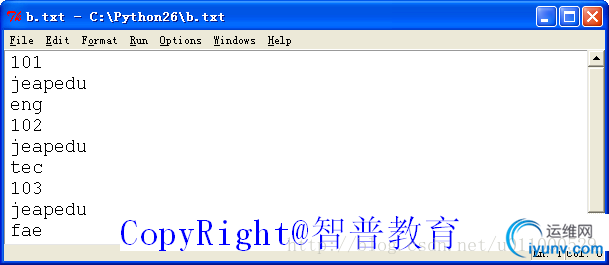

    程序运行结果如下:

运行结果如下所示:
101 jeapedu eng
102 jeapedu tec
103 jeapedu fae
read finish!
