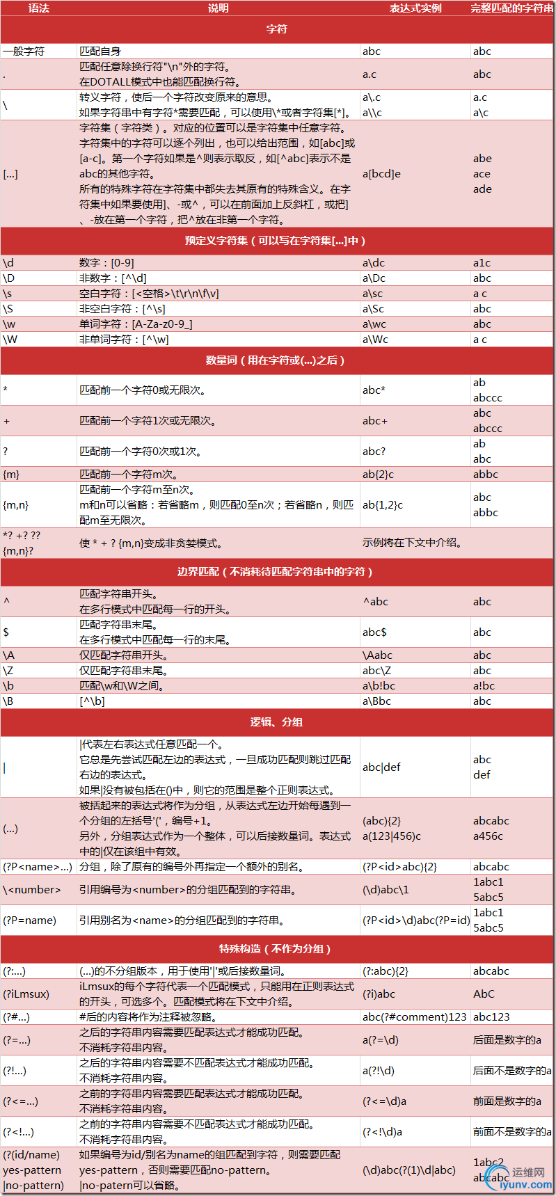

  这里有一个元字符的完整列表;其含义会在本指南余下部分进行讨论。
  我们首先考察的元字符是"[" 和 "]"。它们常用来指定一个字符类别,所谓字符类别就是你想匹配的一个字符集。字符可以单个列出,也可以用“-”号分隔的两个给定字符来表示一个字符区间。例如,[abc] 将匹配"a", "b", 或 "c"中的任意一个字符;也可以用区间[a-c]来表示同一字符集,和前者效果一致。如果你只想匹配小写字母,那么 RE 应写成 [a-z].
  1)元字符在类别里并不起作用。例如:[akm$]将匹配字符"a", "k", "m", 或 "$" 中的任意一个;"$"通常用作元字符,但在字符类别里,其特性被除去,恢复成普通字符。
  2)补集来匹配不在区间范围内的字符。其做法是把"^"作为类别的首个字符;其它地方的"^"只会简单匹配 "^"字符本身。例如,[^5] 将匹配除 "5" 之外的任意字符。
  3)元字符反斜杠"\"。 做为 Python 中的字符串字母,反斜杠后面可以加不同的字符以表示不同特殊意义。它也可以用于取消所有的元字符,这样你就可以在模式中匹配它们了。举个例子,如果你需要匹配字符 "[" 或 "\",你可以在它们之前用反斜杠来取消它们的特殊意义: \[ 或 \\。
  一些用 "\" 开始的特殊字符所表示的预定义字符集通常是很有用的,象数字集,字母集,或其它非空字符集。下列是可用的预设特殊字符:
\d  匹配任何十进制数;它相当于类 [0-9]。
\D  匹配任何非数字字符;它相当于类 [^0-9]。
\s  匹配任何空白字符;它相当于类  [ \t\n\r\f\v]。
\S  匹配任何非空白字符;它相当于类 [^ \t\n\r\f\v]。
\w  匹配任何字母数字字符;它相当于类 [a-zA-Z0-9_]。
\W  匹配任何非字母数字字符;它相当于类 [^a-zA-Z0-9_]。
  这样特殊字符都可以包含在一个字符类中。如,[\s,.]字符类将匹配任何空白字符或","或"."。
  4)元字符是 . 。它匹配除了换行字符外的任何字符,在 alternate 模式(re.DOTALL)下它甚至可以匹配换行。"." 通常被用于你想匹配“任何字符”的地方。

  Python 正则表达式
语法
说明
示例
匹配除换行符 \n 以外的任意字符
b.c 匹配 bac,bdc
匹配前一个字符 0 次或多次
b*c 匹配 c,或者 bbbc
匹配前一个字符 1 次或多次
b+c 匹配 bc 或者 bbbc
匹配前一个字符 0 或 1 次
b?c 匹配 c 或者 bc
{m}
匹配前一个字符 m 次
b{2}c 匹配 bbc
{m,n}
匹配前一个字符 m 至 n 次
b{2,5}c 匹配 bbc 或者 bbbbc
[abc]
匹配 [] 内的任意字符
[bc] 匹配 b 或者 c
\d
匹配数字 [0-9]
b\dc 匹配 b1c 等
\D
匹配非数字,等价于 [^\d]
b\Dc 匹配 bAc
\s
匹配空白字符
b\sc 匹配 b c
\S
匹配非空白字符 [\^s]
b\Sc 匹配 bac
\w
匹配 [A-Za-z0-9_]
b\wc 匹配 bAc 等
\W
等价于 [^\w]
b\Wc 匹配 b c
转义字符,
b\\c 匹配 b\c
匹配字符串开头
^bc 匹配句首的 bc
匹配字符串末尾
bc$ 匹配以 bc 结尾的字符串
\A
仅匹配字符串开头
\Abc 匹配字符串开头的 bc
\Z
仅仅匹配字符串末尾
bc\Z 匹配字符串末尾的 bc
匹配左右表达式任意一个
b|c 匹配 b 或者 c
