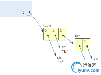

别急,我们先看看定义的时候tuple包含的3个元素:
当我们把list的元素'A'和'B'修改为'X'和'Y'后,tuple变为:
表面上看,tuple的元素确实变了,但其实变的不是 tuple 的元素,而是list的元素。
tuple一开始指向的list并没有改成别的list,所以,tuple所谓的“不变”是说,tuple的每个元素,指向永远不变。即指向'a',就不能改成指向'b',指向一个list,就不能改成指向其他对象,但指向的这个list本身是可变的!
