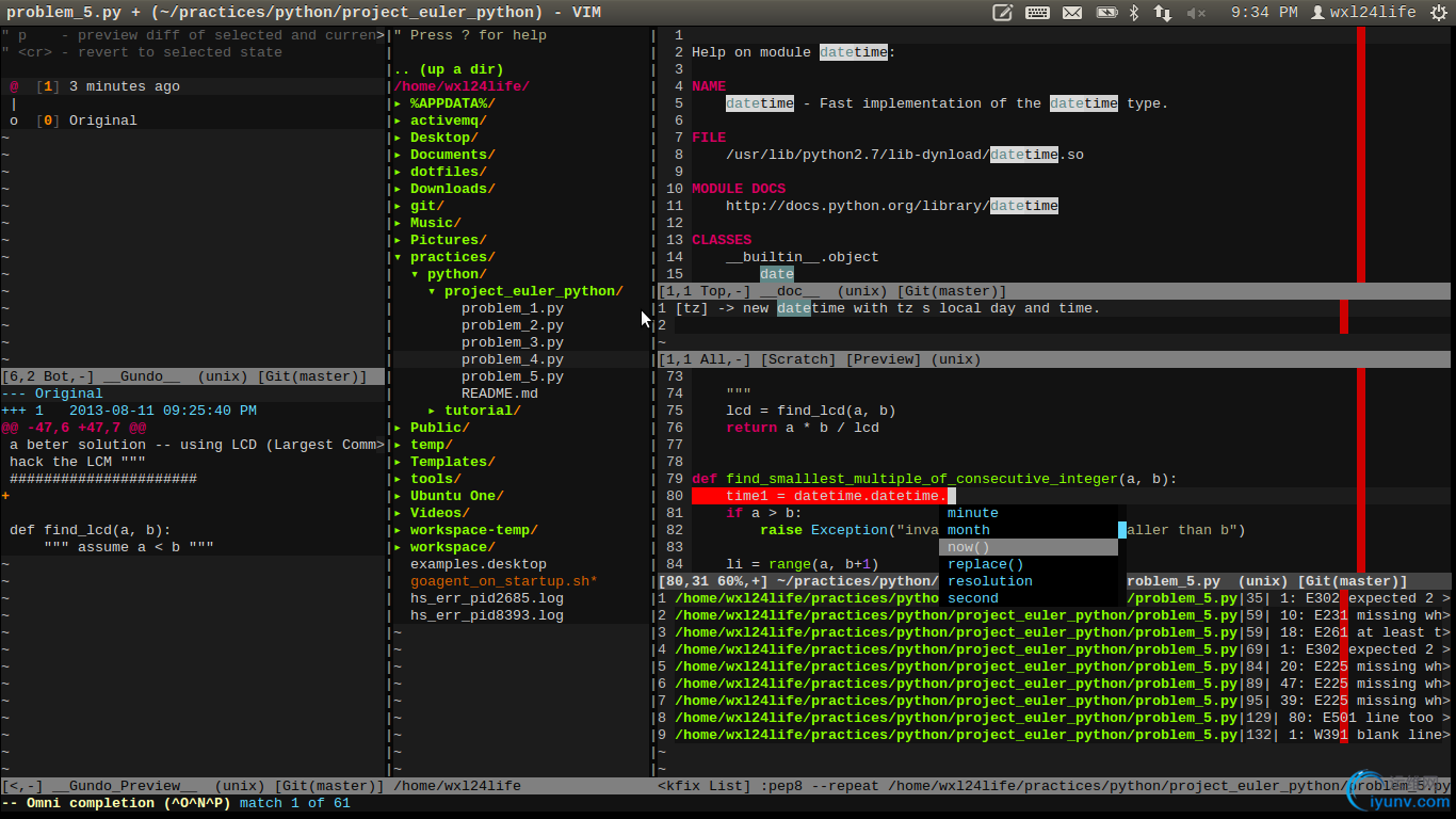

先上效果图:
这张图里用到的插件有(所有快捷键适应于默认的 .vimrc 配置下):
  •   Gundo 用于查看本地文件修改历史记录 (最左窗口)快捷键:,g
  • NERD Tree 查看目录树 (左二窗口)快捷键:,n
  • pydoc 查看模块的 docstrings 信息(最右-最上窗口)快捷键:,pw
  • SuperTab 代码补全(最右-中间两窗口)快捷键:tab
  • Pep8 检查你的代码是否符合 PEP 8 规范(最右-最下窗口)快捷键:,8  -- 个人超级喜欢这个工具 :-)
