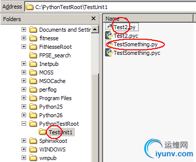

  在命令行下,直接运行nosetests(注意要把nosetests.exe所在的目录加入到环境变量Path里面),它就会自动查找当前目录下包含"Test"字符串的目录和文件进行测试。例如如下的目录结构:

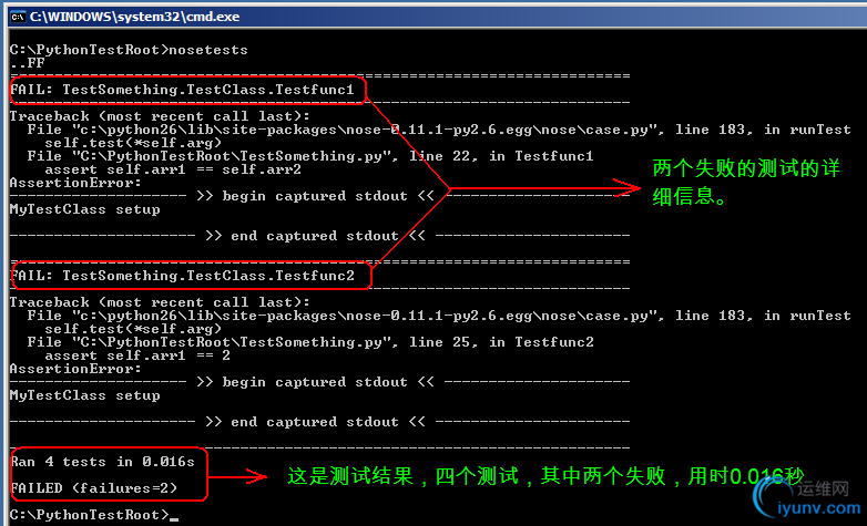

  如果我们在C:\PythonTestRoot下运行nosetests,那么nose会自动找到TestUnit1文件夹,然后在找到 Test2.py和TestSomething.py两个文件进行测试,我的两个文件中各有两个方法,一共有四个测试:
  这样我们可以把所有测试放在一起,然后让测试自己去运行,我们最后看结果就可以了。我们可以指定具体如何输出结果,也可以指定如何搜索文件和文件夹,还可以把测试结果输入到指定的文件,在nosetests后面加上一些命令行参数就可以,参数如何设置在最后面介绍。
