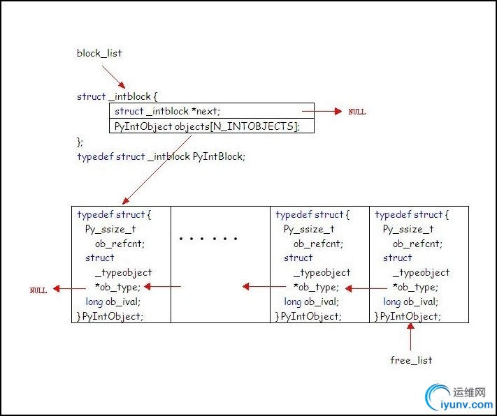

最后是关于小整数和大整数的管理问题。
Python为小整数建立了内存池,小整数的范围可以自己定义(修改源码重新编译),因为小整数是使用十分频繁的对象。
而对于大整数,Python也采取了一定的措施。
先来看看创建一个整数对象的过程。
参考如下函数:
PyObject *
PyInt_FromLong(long ival)
register PyIntObject *v;
#if NSMALLNEGINTS + NSMALLPOSINTS > 0
if (-NSMALLNEGINTS <= ival && ival < NSMALLPOSINTS) {
v = small_ints[ival + NSMALLNEGINTS];
Py_INCREF(v);
#ifdef COUNT_ALLOCS
if (ival >= 0)
quick_int_allocs++;
else
quick_neg_int_allocs++;
#endif
return (PyObject *) v;
#endif
if (free_list == NULL) {
if ((free_list = fill_free_list()) == NULL)
return NULL;
/* Inline PyObject_New */
v = free_list;
free_list = (PyIntObject *)Py_TYPE(v);
PyObject_INIT(v, &PyInt_Type);
v->ob_ival = ival;
该函数会对传进来的参数判断是否在小整数范围内(-NSMALLNEGINT ~ NSMALLPOSINTS),如果在就直接在small_ints数组里取。
staticPyIntObject*small_ints[NSMALLNEGINTS+NSMALLPOSINTS];
如果不是小整数,那么涉及的就是对大整数的处理。
在对大整数的处理中,首先涉及的是free_list,它被如下初始化:
  staticPyIntObject*free_list=NULL;
所以,当第一次遇到大整数的时候,会调用函数fill_free_list()来新建一个链表。
#define BLOCK_SIZE      1000    /* 1K less typical malloc overhead */
#define BHEAD_SIZE      8       /* Enough for a 64-bit pointer */
#define N_INTOBJECTS    ((BLOCK_SIZE - BHEAD_SIZE) / sizeof(PyIntObject))
struct _intblock {
struct _intblock *next;
PyIntObject objects[N_INTOBJECTS];
typedef struct _intblock PyIntBlock;
static PyIntBlock *block_list = NULL;
static PyIntObject *free_list = NULL;
fill_free_list(void)
PyIntObject *p, *q;
/* Python's object allocator isn't appropriate for large blocks. */
p = (PyIntObject *) PyMem_MALLOC(sizeof(PyIntBlock));
if (p == NULL)
return (PyIntObject *) PyErr_NoMemory();
((PyIntBlock *)p)->next = block_list;          //在成功分配内存后,将next指针指向上一个块(第一次为NULL)
block_list = (PyIntBlock *)p;                    //让block_list始终指向最新的块
/* Link the int objects together, from rear to front, then return
the address of the last int object in the block. */
p = &((PyIntBlock *)p)->objects[0];               //指针p指向数组中第一个元素
q = p + N_INTOBJECTS;                              //指针q指向数组中最后一个元素的下一个(越界了)
while (--q > p)                                   //利用(滥用)对象的ob_type指针来将所有元素链接在一起
Py_TYPE(q) = (struct _typeobject *)(q-1);
Py_TYPE(q) = NULL;                                   //最后一个(实际是第一个,因为是从最后向前遍历)的ob_type指针指向NULL
return p + N_INTOBJECTS - 1;                         //返回数组的最后一个元素的地址
注释里面说明了Python的对象分配器不适合多个大内存块,所以一次获取的大小是sizeof(PyIntBlock)。
PyIntBlock里面包含了一个next指针和一个PyIntObject数组。
为了方便,将说明放在代码中进行注释。
接着回到PyInt_FromLong函数
v = free_list;                              //v指向数组的最后一个元素,最新未使用的PyIntObject
free_list = (PyIntObject *)Py_TYPE(v);      //free_list指向最新未使用的PyIntObject,目前未倒2个数组元素,注意,这里是用ob_type指针来链接的
PyObject_INIT(v, &PyInt_Type);              //对v进行初始化,即刚得到的整数对象
v->ob_ival = ival;                          //设置整数对象的值
return (PyObject *) v;                      //返回整数对象

下面是大整数创建过程的草图。
