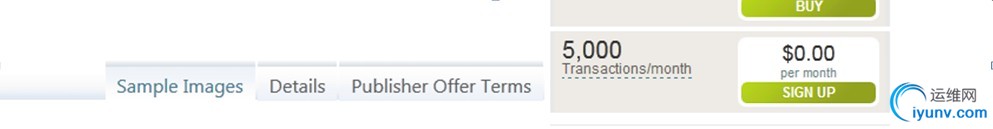

0x3 首先注册的时候bing的应用(先注册个账号什么的就不用多说了),下来关键就是注册bingsearch api 应用
https://datamarket.azure.com/browse/data?price=free&sort=name
这里面找
点击进去,我们大多数穷人就选这个了

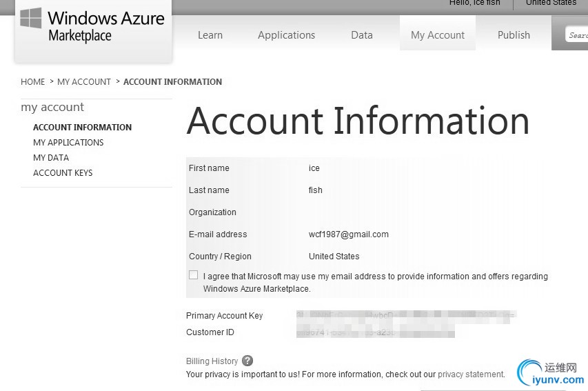

一路next下去,到最后完成后,可以打开My Account,看到如下界面就说明成功了,其中核心是Primary Account Key
<!--[endif]-->

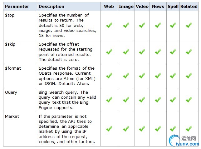

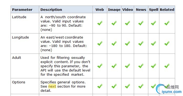

payload的字段也很关键:
其中比较重要的是四个字段如下
$format  决定了返回的格式样式,是xml还是json,例如 $format=json
$top     决定了每一次返回的结果个数,类似于数据库分页中的limit,(0-50)。
$skip    决定了返回的起始数字,类似与数据库分页的start
Query    就是实际查询的语句,特别要注意,这里的查询语句需要用两个单引  号括起来,不然会报错注意要url编码下
其中前三个字段的开头都要有$符号,千万不能忘。

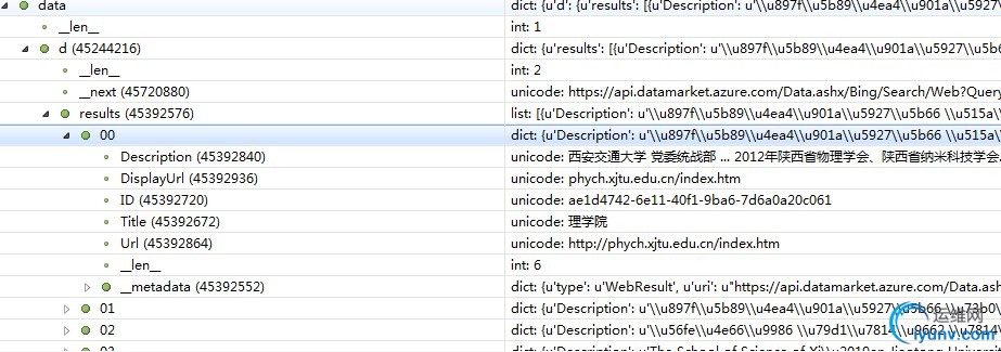

0x06 返回的json格式目前是
