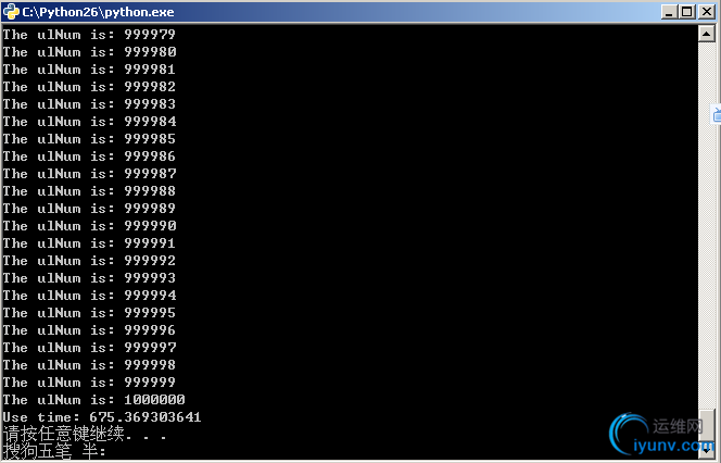

  二、python实现100万次打印:
  代码:
#!/usr/bin/env python# -*- coding: utf-8 -*-import timeimport ostime_begin = time.clock()i = 1ulNum = 1000000while (ulNum != 0):print "The ulNum is: %u " % iulNum -= 1 i += 1  print "Use time: %s" % (time.clock() - time_begin) os.system("pause")
测试:
  可看出,执行了约675秒。

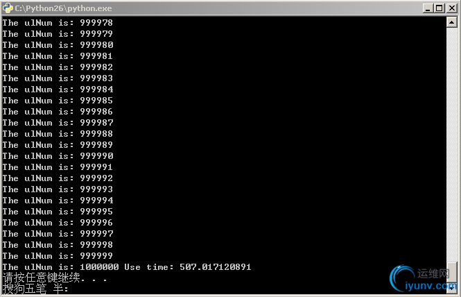

2、使用python调用test_dll.dll文件,代码如下:
import osimport ctypesimport timetime_begin = time.clock()test_dll = ctypes.cdll.LoadLibrary('test_dll.dll')test_dll.print_sum(1000000)print "Use time: %s" % (time.clock() - time_begin) os.system("pause")
3、测试一下这次的执行时间:
  这次我们用了507秒,可以看出和C程序运行结果的差不多。
