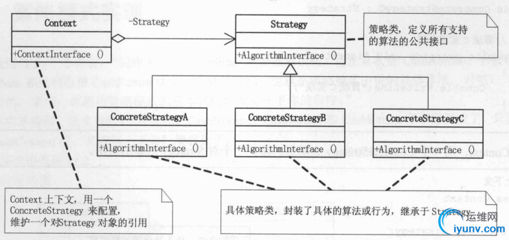

二、策略模式
模式特点:定义算法家族并且分别封装,它们之间可以相互替换而不影响客户端。
程序实例:商场收银软件,需要根据不同的销售策略方式进行收费
代码特点:不同于同例1,这里使用字典是为了避免关键字不在字典导致bug的陷阱。
class CashSuper:
def AcceptCash(self, money):
return 0
class CashNormal(CashSuper):
return money
class CashRebate(CashSuper):
discount = 0
def __init__(self, ds):
self.discount = ds
return money * self.discount
class CashReturn(CashSuper):
total = 0;
ret = 0;
def __init__(self, t, r):
self.total = t
self.ret = r
if (money >= self.total):
return money - self.ret
else:
return money
class CashContext:
def __init__(self, csuper):
self.cs = csuper
def GetResult(self, money):
return self.cs.AcceptCash(money)
if __name__ == "__main__":
money = input("money:")
strategy = {}
strategy[1] = CashContext(CashNormal())
strategy[2] = CashContext(CashRebate(0.8))
strategy[3] = CashContext(CashReturn(300, 100))
ctype = input("type:[1]for normal,[2]for 80% discount [3]for 300 -100.")
if ctype in strategy:
cc = strategy[ctype]
else:
print "Undefine type.Use normal mode."
cc = strategy[1]
print "you will pay:%d" % (cc.GetResult(money))

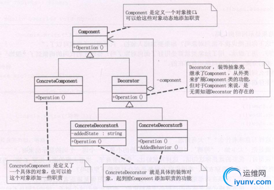

三、装饰模式
模式特点:动态地为对象增加额外的职责
程序实例:展示一个人一件一件穿衣服的过程。
代码特点:无

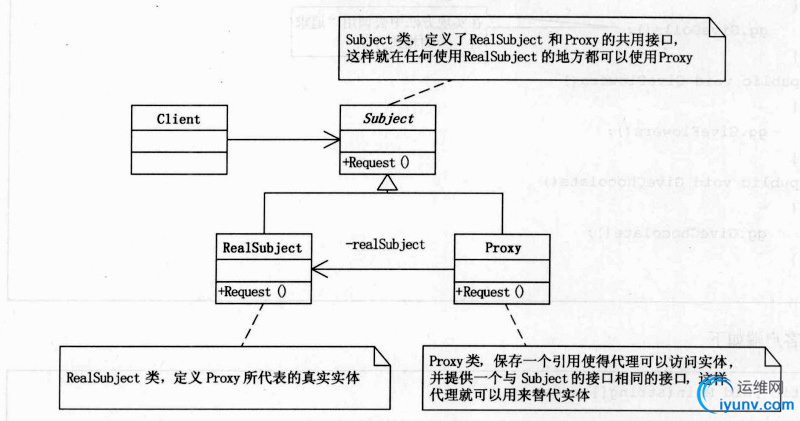

四、代理模式
模式特点:为其他对象提供一种代理以控制对这个对象的访问。
程序实例:同模式特点描述。
代码特点:无
class Interface :
def Request(self):
return 0
class RealSubject(Interface):
def Request(self):
print "Real request."
class Proxy(Interface):
def Request(self):
self.real = RealSubject()
self.real.Request()
p = Proxy()
p.Request()

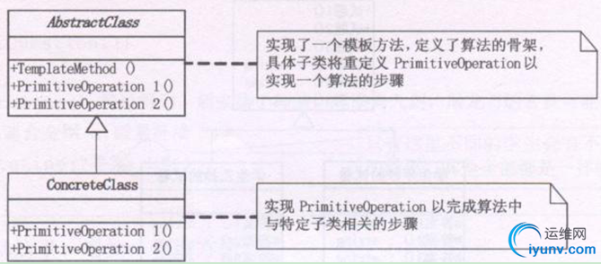

七、模板方法模式
模式特点:定义一个操作中的算法骨架,将一些步骤延迟至子类中。
程序实例:考试时使用同一种考卷(父类),不同学生上交自己填写的试卷(子类方法的实现)
代码特点:无
class Paper:
def Question1(self):
print "1:A. B. C. D."
print "(%s)" % self.Answer1()
def Question2(self):
print "(%s)" % self.Answer2()
def Answer1(self):
return ""
def Answer2(self):
return ""
class PaperA(Paper):
def Answer1(self):
return "B"
def Answer2(self):
return "C";
class PaperB(Paper):
def Answer1(self):
return "D"
def Answer2(self):
return "D";
s1 = PaperA()
s2 = PaperB()
print "student 1"
s1.Question1()
s1.Question2()
print "student 2"
s2.Question1()
s2.Question2()

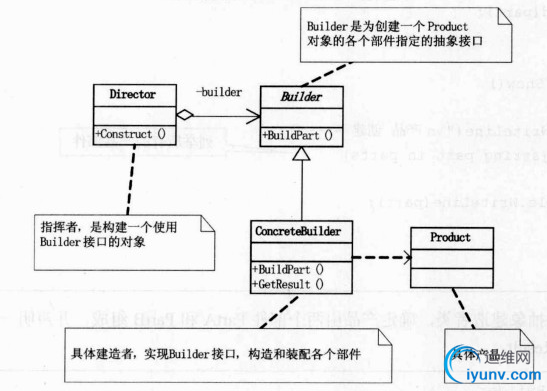

九、建造者模式
模式特点:将一个复杂对象的构建(Director)与它的表示(Builder)分离,使得同样的构建过程可以创建不同的表示(ConcreteBuilder)。
程序实例:“画”出一个四肢健全(头身手腿)的小人
代码特点:无

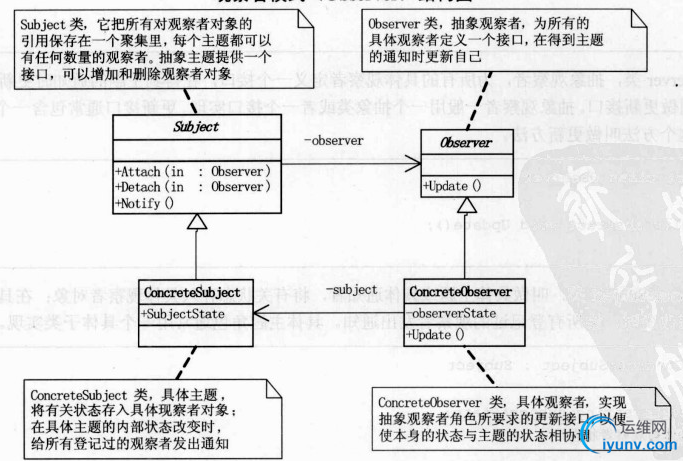

十、观察者模式
模式特点:定义了一种一对多的关系,让多个观察对象同时监听一个主题对象,当主题对象状态发生变化时会通知所有观察者。
程序实例:公司里有两种上班时趁老板不在时偷懒的员工:看NBA的和看股票行情的,并且事先让老板秘书当老板出现时通知他们继续做手头上的工作。
程序特点:无
class Observer:
def __init__(self, strname, strsub):
self.name = strname
self.sub = strsub
def Update(self):
pass
class StockObserver(Observer):
#no need to rewrite __init__()
def Update(self):
print "%s:%s,stop watching Stock and go on work!" % (self.name, self.sub.action)
class NBAObserver(Observer):
def Update(self):
print "%s:%s,stop watching NBA and go on work!" % (self.name, self.sub.action)
class SecretaryBase:
def __init__(self):
self.observers = []
def Attach(self, new_observer):
pass
def Notify(self):
pass
class Secretary(SecretaryBase):
self.observers.append(new_observer)
def Notify(self):
for p in self.observers:
p.Update()
p = Secretary()
s1 = StockObserver("xh", p)
s2 = NBAObserver("wyt", p)
p.Attach(s1);
p.Attach(s2);
p.action = "WARNING:BOSS ";
p.Notify()

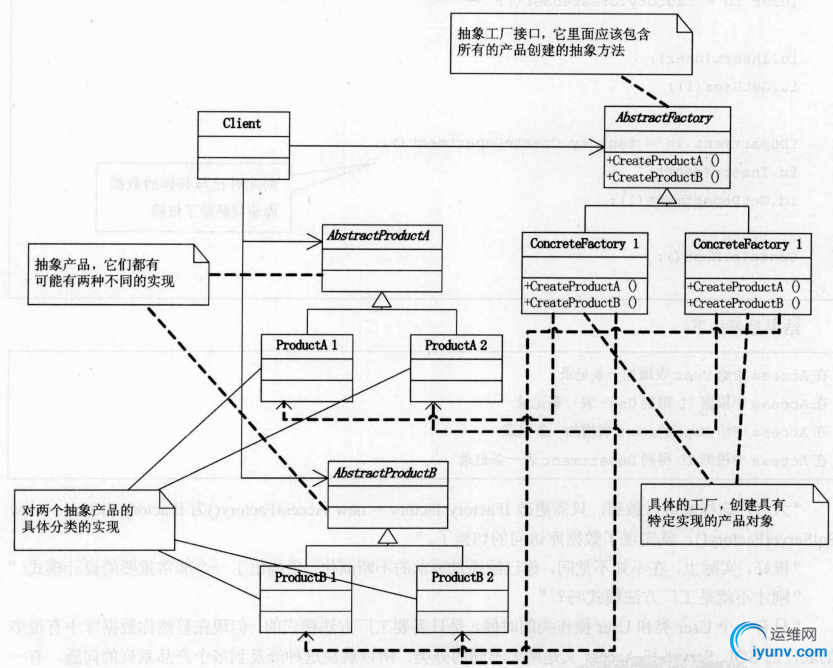

十一、抽象工厂模式
模式特点:提供一个创建一系列相关或相互依赖对象的接口,而无需指定它们的类。
程序实例:提供对不同的数据库访问的支持。
     IUser和IDepartment是两种不同的抽象产品,它们都有Access和SQL Server这两种不同的实现;IFactory是产生IUser和IDepartment的抽象工厂,根据具体实现(AccessFactory和SqlFactory)产生对应的具体的对象(CAccessUser与CAccessDepartment,或者CSqlUser与CSqlDepartment)。
代码特点:无
class IUser:
def GetUser(self):
pass
def InsertUser(self):
pass
class IDepartment:
def GetDepartment(self):
pass
def InsertDepartment(self):
pass
class CAccessUser(IUser):
def GetUser(self):
print "Access GetUser"
print "Access InsertUser"
class CAccessDepartment(IDepartment):
print "Access GetDepartment"
print "Access InsertDepartment"
class CSqlUser(IUser):
def GetUser(self):
print "Sql GetUser"
print "Sql InsertUser"
class CSqlDepartment(IDepartment):
print "Sql GetDepartment"
print "Sql InsertDepartment"
class IFactory:
def CreateUser(self):
pass
def CreateDepartment(self):
pass
class AccessFactory(IFactory):
temp = CAccessUser()
return temp
temp = CAccessDepartment()
return temp
class SqlFactory(IFactory):
temp = CSqlUser()
return temp
temp = CSqlDepartment()
return temp
factory = SqlFactory()
user = factory.CreateUser()
depart = factory.CreateDepartment()
user.GetUser()
depart.GetDepartment()

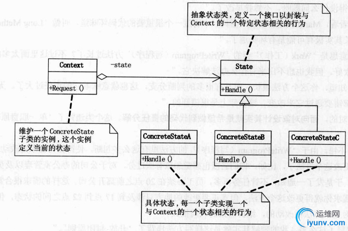

十二、状态模式
模式特点:当一个对象的内在状态改变时允许改变其行为,这个对象看起来像是改变了其类。
程序实例:描述一个程序员的工作状态,当需要改变状态时发生改变,不同状态下的方法实现不同
代码特点:无

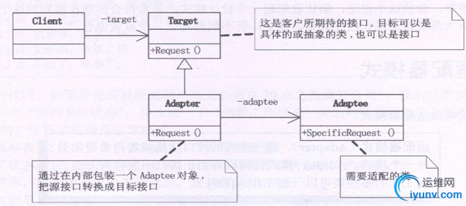

十三、适配器模式
模式特点:将一个类的接口转换成为客户希望的另外一个接口。
程序实例:用户通过适配器使用一个类的方法。
代码特点:无

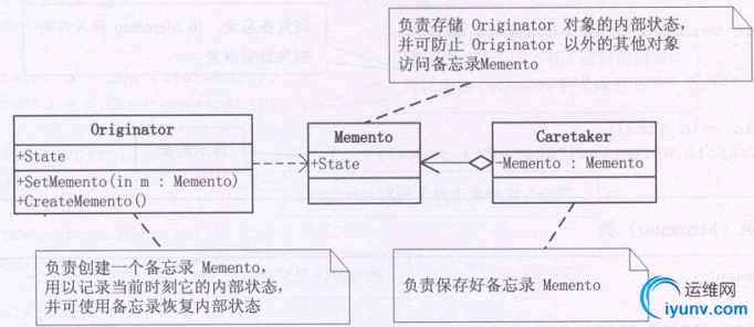

十四、备忘录模式
模式特点:在不破坏封装性的前提下捕获一个对象的内部状态,并在该对象之外保存这个状态,以后可以将对象恢复到这个状态。
程序实例:将Originator对象的状态封装成Memo对象保存在Caretaker内
代码特点:无
备忘录模式

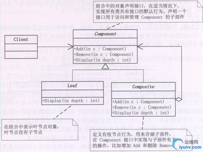

十五、组合模式
模式特点:将对象组合成成树形结构以表示“部分-整体”的层次结构
程序实例:公司人员的组织结构
代码特点:无
组合模式

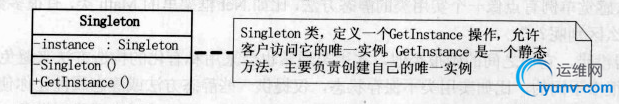

十七、单例模式
模式特点:保证类仅有一个实例,并提供一个访问它的全局访问点。
说明:     为了实现单例模式费了不少工夫,后来查到一篇博文对此有很详细的介绍,而且实现方式也很丰富,通过对代码的学习可以了解更多Python的用法。以下的代码出自GhostFromHeaven的专栏,地址:http://blog.csdn.net/ghostfromheaven/article/details/7671853。不过正如其作者在Python单例模式终极版所说:
我要问的是,Python真的需要单例模式吗?我指像其他编程语言中的单例模式。
答案是:不需要!
因为,Python有模块(module),最pythonic的单例典范。
模块在在一个应用程序中只有一份,它本身就是单例的,将你所需要的属性和方法,直接暴露在模块中变成模块的全局变量和方法即可!
单例模式(四种方法)

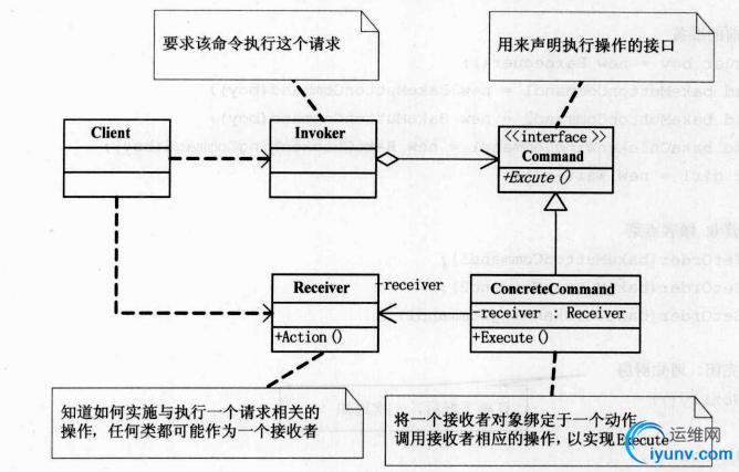

十九、命令模式
模式特点:将请求封装成对象,从而使可用不同的请求对客户进行参数化;对请求排队或记录请求日志,以及支持可撤消的操作。
程序实例:烧烤店有两种食物,羊肉串和鸡翅。客户向服务员点单,服务员将点好的单告诉大厨,由大厨进行烹饪。
代码特点:注意在遍历列表时不要用注释的方式删除,否则会出现bug。bug示例程序附在后面,我认为这是因为remove打乱了for迭代查询列表的顺序导致的。
命令模式
在for中remove会导致bug的展示代码:
bug

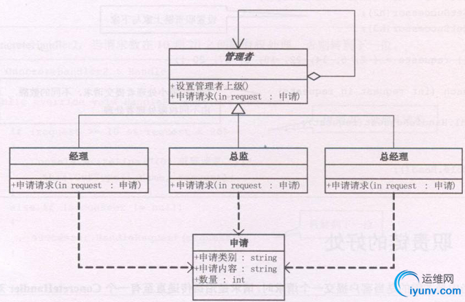

二十、职责链模式
模式特点:使多个对象都有机会处理请求,从而避免发送者和接收者的耦合关系。将对象连成链并沿着这条链传递请求直到被处理。
程序实例:请假和加薪等请求发给上级,如果上级无权决定,那么递交给上级的上级。
代码特点:无
class Request:
def __init__(self, tcontent, tnum):
self.content = tcontent
self.num = tnum
class Manager:
def __init__(self, temp):
self.name = temp
def SetSuccessor(self, temp):
self.manager = temp
def GetRequest(self, req):
pass
class CommonManager(Manager):
if (req.num >= 0 and req.num < 10):
print "%s handled %d request." % (self.name, req.num)
else:
self.manager.GetRequest(req)
class MajorDomo(Manager):
if (req.num >= 10):
common = CommonManager("Zhang")
major = MajorDomo("Lee")
common.SetSuccessor(major)
req = Request("rest", 33)
common.GetRequest(req)
req2 = Request("salary", 3)
common.GetRequest(req2)

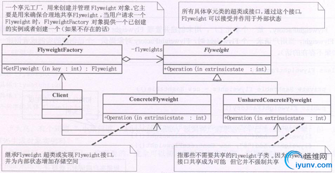

二十二、享元模式
模式特点:运用共享技术有效地支持大量细粒度的对象。
程序实例:一个网站工厂,根据用户请求的类别返回相应类别的网站。如果这种类别的网站已经在服务器上,那么返回这种网站并加上不同用户的独特的数据;如果没有,那么生成一个。
代码特点:为了展示每种网站的由用户请求的次数,这里为它们建立了一个引用次数的字典。
      之所以不用Python的sys模块中的sys.getrefcount()方法统计引用计数是因为有的对象可能在别处被隐式的引用,从而增加了引用计数。
享元模式

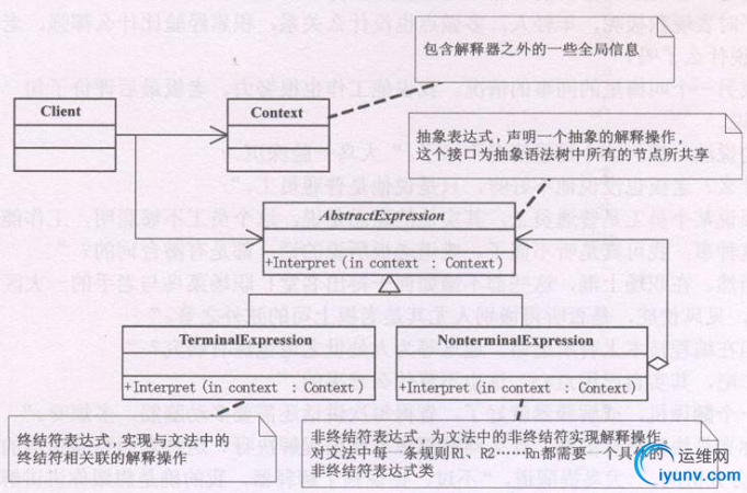

二十三、解释器模式
模式特点:给定一个语言,定义它的文法的一种表示,并定义一个解释器,这个解释器使用该表示来解释语言中的句子。
程序实例:(只是模式特点的最简单示范)
代码特点:无
解释器模式
