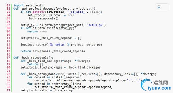

  比较复杂的是第三点,因为当前目录当中可能有多个项目,而这些项目之间是具有相互依赖的,同时他们可能都会依赖于一些外部的python包。如果不谨慎地考虑develop的顺序,可能导致develop一个较为高层的库的时候,将它依赖的底层库从pypi上面获取到并安装到环境当中,而后续develop这个底层库的时候,有可能造成两个库的冲突。
  对于这种情况,我们需要先枚举出当前目录下的所有包含有 setup.py文件的目录,然后获取到其中的依赖关系,并根据依赖关系进行排序,最后根据这个顺序依次进行develop
  获取一个项目(python包)的依赖关系,只能从setup.py文件当中抽取。关于setup.py当中定义包和包的依赖关系的内容,请参见distribute文档。我们使用monkeypatch 的方法,hooksetup函数,在枚举出所有项目的setup.py文件之后,动态加载每个setup.py(使用imp.load_source),也就获取到了相应的依赖关系。下面的代码当中,_get_project_depends接受一个project名称,和一个project所在目录的名字,即可获取这个项目所依赖的Python包的列表。
  随后我们根据每个项目的依赖关系,做成一个字典,key就是Python包的名字,而value是该包所依赖的包的列表。根据依赖关系进行排序这个问题,也常常被我拿来做面试题,有兴趣的同仁也可以自己实现一下:
  至此,after_install.py 扩展脚本的功能就不是问题了。

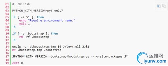

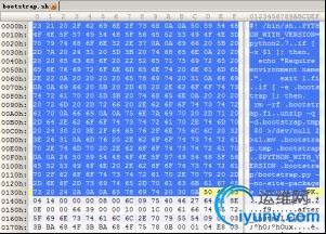

  这种方式依赖于Linux unzip程序的一个特性。unzip程序在试图解压一个zip文件的时候,并不要求一定要从第一个字节开始就是zip文件,它会在一定的区域内搜索zip文件的头,并从对应的位置开始解压。这样一来,我们可以在一个zip文件的之前,附加上一个简短的shell脚本,在其中将自身解压,并将后续的控制权交给解压出来的文件。比如我们所做出的一个附加了zip文件的shell脚本:
  其中前面部分就是我们的加载脚本:
  这之后就是一个zip文件,通过unzip可以方便地将其解压。
  明白了原理,我们就可以很容易地写出一个 bootstrap.sh文件的生成器make-bootstrap。借助这个生成器,我们可以方便地生成一个自包含的bootstrap.sh文件。对应于需要的场景,我们有两种方式使用这个脚本:
  方式一:预先生成好一个 bootstrap.sh,并将这个文件签入到svn当中,放在开发环境的根目录下;每个开发人员签出代码之后,立即执行这个脚本构建一个自己的开发环境:
  ./bootstrap.sh dev-sharelib
