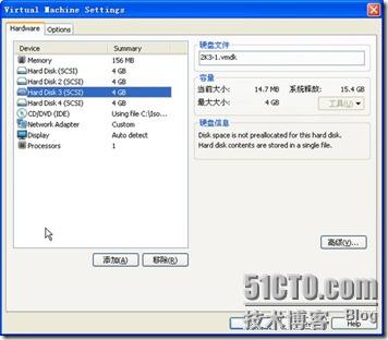

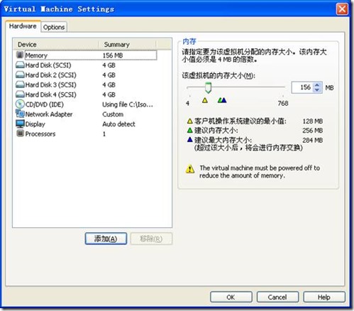

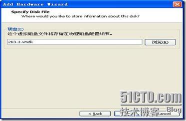

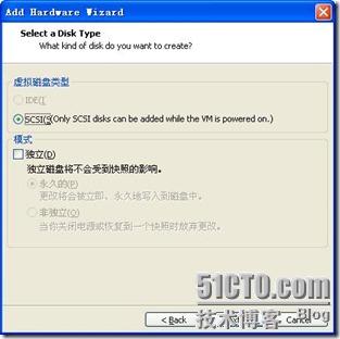

        为虚拟机添加3个scsi硬盘。
        选择hard disk添加硬盘的意思。
选择创建一个新的虚拟磁盘。
选择创建的硬盘类型。

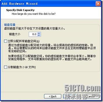

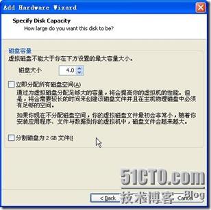

填写硬盘的大小。
添加虚拟磁盘完成。

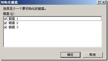

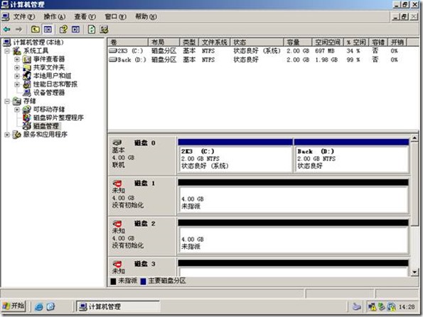

初始化你添加的硬盘。把勾点上。

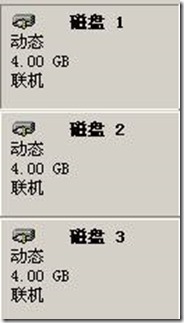

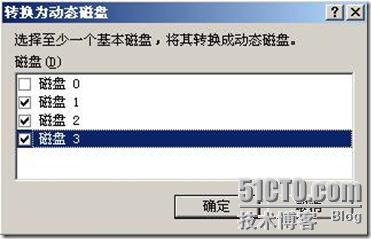

把硬盘转换为动态磁盘。
选择你要转换的硬盘。
动态磁盘转换完成。

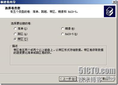

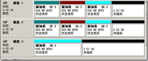

一、 建立RAID-0
选择带区。(RAID-0)
选择磁盘,设置容量大小。

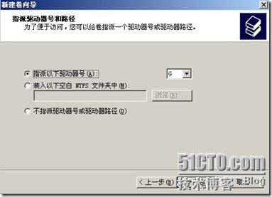

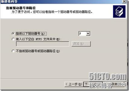

分配盘符。
完成RAID-0阵列。

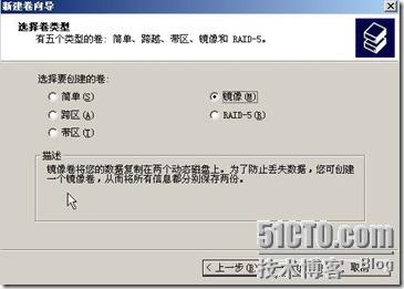

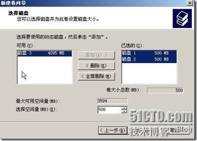

二、建立RAID0-1
选择要创建的卷为:镜像

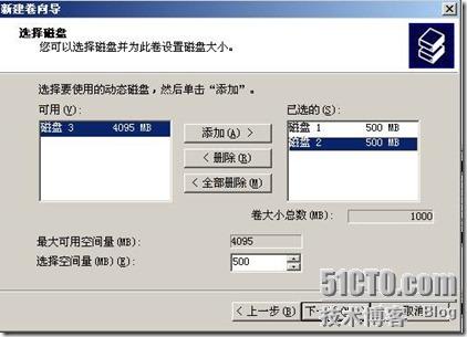

选择要使用的动态磁盘,并分配大小。

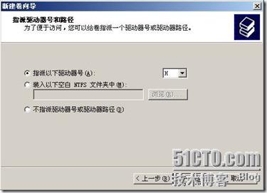

分配磁盘盘符。
设置raid-1完成

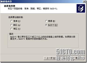

三、设置RAID-5
创建RAID-5。
选择你要创建的磁盘,并设置容量大小。
分配磁盘盘符。

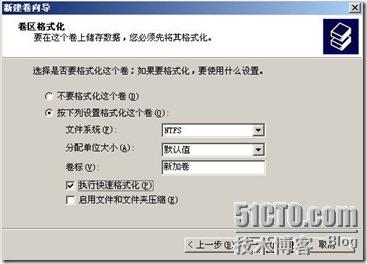

格式化磁盘驱动器。
设置RAID-5完成

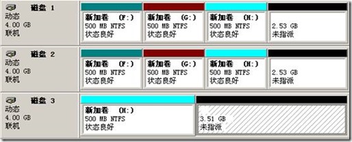

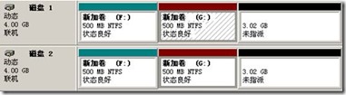

四、验证1和5的容错能力

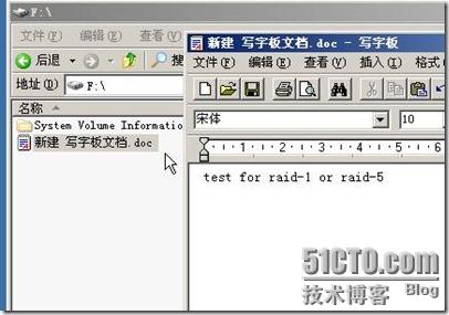

我们在刚刚建建好的分区里新建一个文件测试它的容错能力

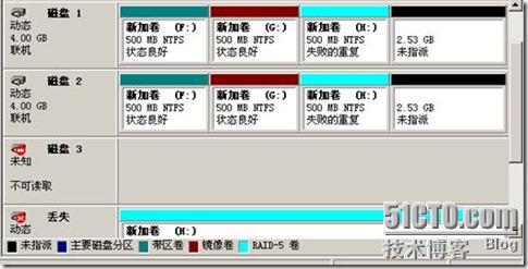

为了验证刚刚建成的RAID-1和RAID-5的容错能力我们来删除hard disk3试试看。(harddisk3连个阵列都在用。)
通过磁盘管理器可以看出磁盘3(harddisk4)已经丢失。
可以看出我们刚刚创建的文件在raid-1的容错可以正常打开。

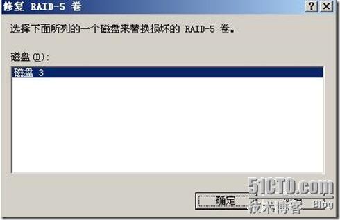

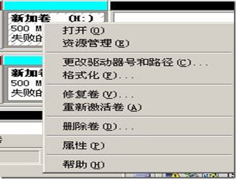

接下来是如何修复磁盘。
再来新建一个硬盘重复上述步骤把它转换为动态磁盘。
选择对用的raid阵列,点击修复。
修复完成
