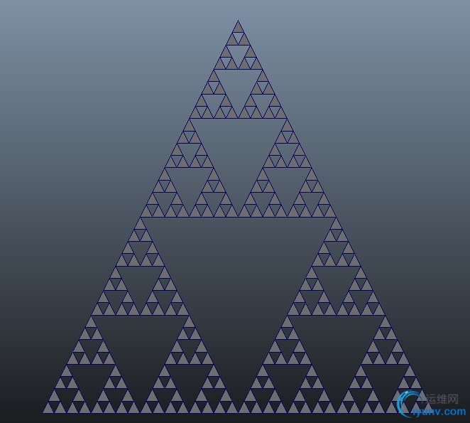

在国庆前我刚好完成手上的工作,有两三天的空闲,于是就去研究了一下分形就当是练习算法,谢尔宾斯基三角形就是其中一个,关于它可以看http://en.wikipedia.org/wiki/Sierpinski_triangle
这里我们使用掏(去)心法和python API 2.0来实现谢尔宾斯基三角形2d(还存在3d的)版本.

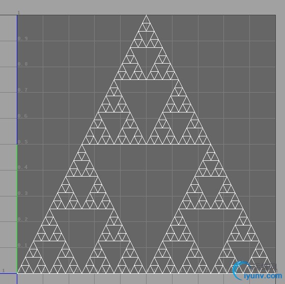

uv信息是可以不提供的,不提供的话创建出来的多边形就是没uv的,uValue是一个基于uvId(uv顶点)排列的uv坐标数组,vValue也一样.我们只有3个uv顶点,我希望它们的坐标是(0, 0), (0.5, 1), (1, 0).

三角形是创建了,但你会发现它是没有uv的,我们明明就提供了uv信息;其实是这样的om.MFnMesh.create()只是把你传递的uv信息保存而已,并不会真正的去创建uv map,为了让我们传递的uv信息被运用到模型上我们需要调用
meshFn.assignUVs((3,), (0, 1, 2))
第一个参数,uvCounts,是一个列表,每个uv面的uv顶点的数量;
uvIds,也是一个列表,是每个uv面的对应的uvId.
我们的三角形只有一个面,3个顶点,所以是(3,), (0, 1, 2)

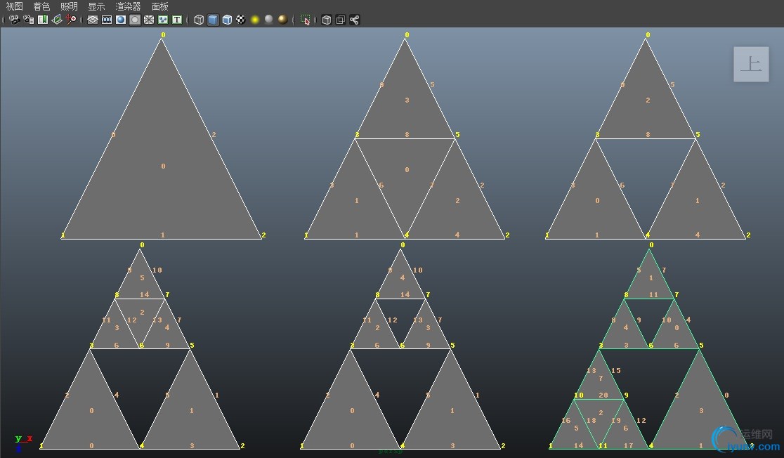

om.MFnMesh.split()有两中分割方式,一种是利用边上的点进行分割,就是提供两条边以上,每条边拿出一点来进行分割,另一种是拿面里面的点来进行分割,这个点不能是在所有边上面,也不能是面之外的点.也可以同时使用这两中方法.
这里我们需要在边的中点进行分割,所以先用om.MFnMesh.kOnEdge来确保在边上进行分割,然后指定是哪条边(的id)也就是上面得到的边,因为返回的是字符串列表,所以需要转换成int,最后是你希望在边上的点的位置,这个位置是基于百分比来计算的,所以我们需要0.5
meshFn.split(((meshFn.kOnEdge, int(edges[2]), 0.5), (meshFn.kOnEdge, int(edges[1]), 0.5), (meshFn.kOnEdge, int(edges[0]), 0.5), (meshFn.kOnEdge, int(edges[2]), 0.5)))
分割完成后我们需要把中间的三角形删除
meshFn.deleteFace(meshFn.numPolygons - 1)
为了能在下一个循环中得到正确的多边形信息,我们需要对多边形进行更新,实际上是只要你对多边形进行了添加或是删除的动作都应该调用下面的方法
meshFn.updateSurface()
