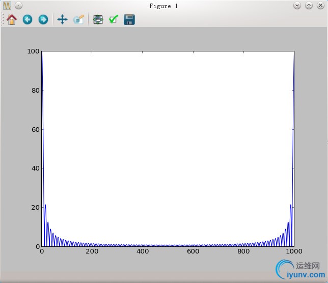

然后我想要对这个数组进行傅利叶变换,scipy提供fft函数来完成这些:
b = fft(a)
为了看看b是什么样的,我将使用matplotlib库。如果你使用”–pylab”启动ipython将不需要导入matplotlib。否则你应导入它:from pylab import *但是你将没有交互功能(当你创建时自动绘图)。
In [6]: plot(abs(b))
Out[6]: [<matplotlib.lines.Line2D instance at 0xb7b9144c>]
In [7]: show()
这将出现一个显示b的图像的窗口,如果你启动ipython时使用--pylab的话show命令是不必要的。

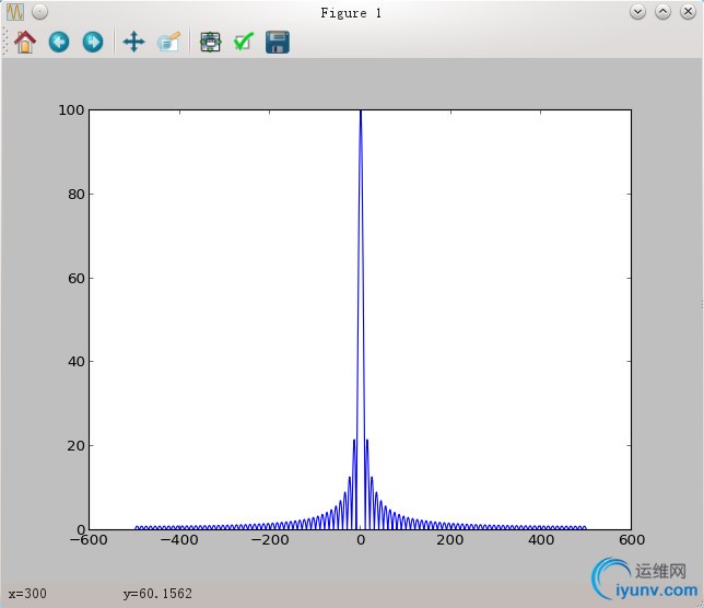

我注意到如果我把b的0频移动到中间看起来更好。我可以通过连接b的后半部分和前半部分来实现,但是我记不清concatenate的语法了:
In [8]: concatenate?
Type:           builtin_function_or_method
Base Class:     <type 'builtin_function_or_method'>
String Form:    <built-in function concatenate>
Namespace:      Interactive
Docstring:
concatenate((a1, a2, ...), axis=0)
Join arrays together.
The tuple of sequences (a1, a2, ...) are joined along the given axis
(default is the first one) into a single numpy array.
Example:
>>> concatenate( ([0,1,2], [5,6,7]) )
array([0, 1, 2, 5, 6, 7])
In [9]: f=arange(-500,500,1)
In [10]: grid(True)
In [11]: plot(f,abs(concatenate((b[500:],b[:500]))))
Out[11]: [<matplotlib.lines.Line2D instance at 0xb360ca4c>]
In [12]: show()
这得到了我想要的图像。我可以使用交互控制上下移动和缩放图片,并且为包含在出版物中产生postscript输出(如果你想要学习更多绘图知识,建议你阅读matplotlib教程)。
