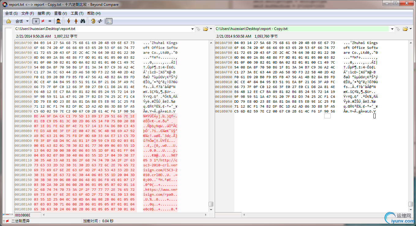

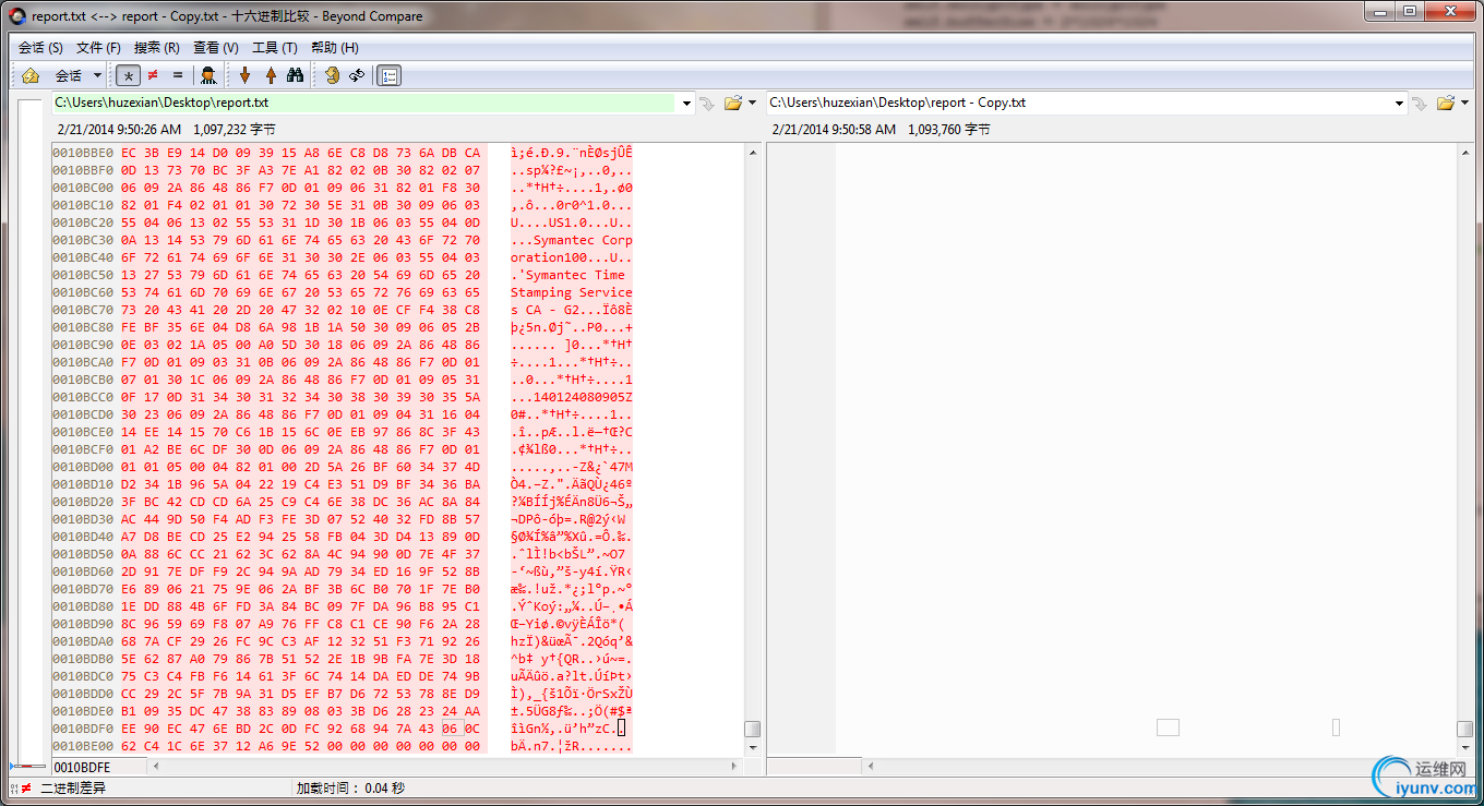

  怎么确定最后的数据哪里不一致呢?一开始以为是读的时候没有正确的发现EOF标志,所以又加日志,在计算最后一块数据的MD5时,输出当前计算的数据到文件。比对情况如下图
  发现最后一块数据的最后几百个字节没有读出来,这三个出错文件均是这种情况。不解,所以又在读取完每一块的时候输出当前的游标值。

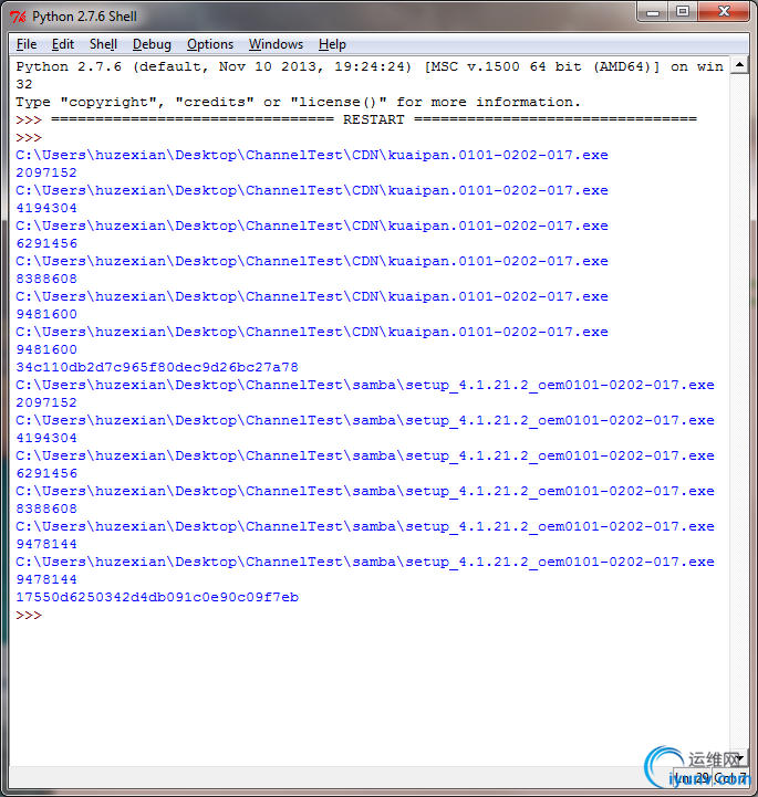

  发现果然你妹的没有把最后一块数据读完全就去计算MD5了有木有!!又尝试着运行了一遍最初的代码,发现出错的文件变成另外三个了,并且将整个计算MD5的文件拷贝出来单独调用计算,没有问题!!这说明还是跟下载有关。

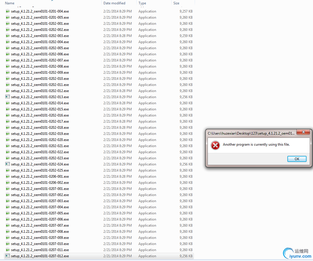

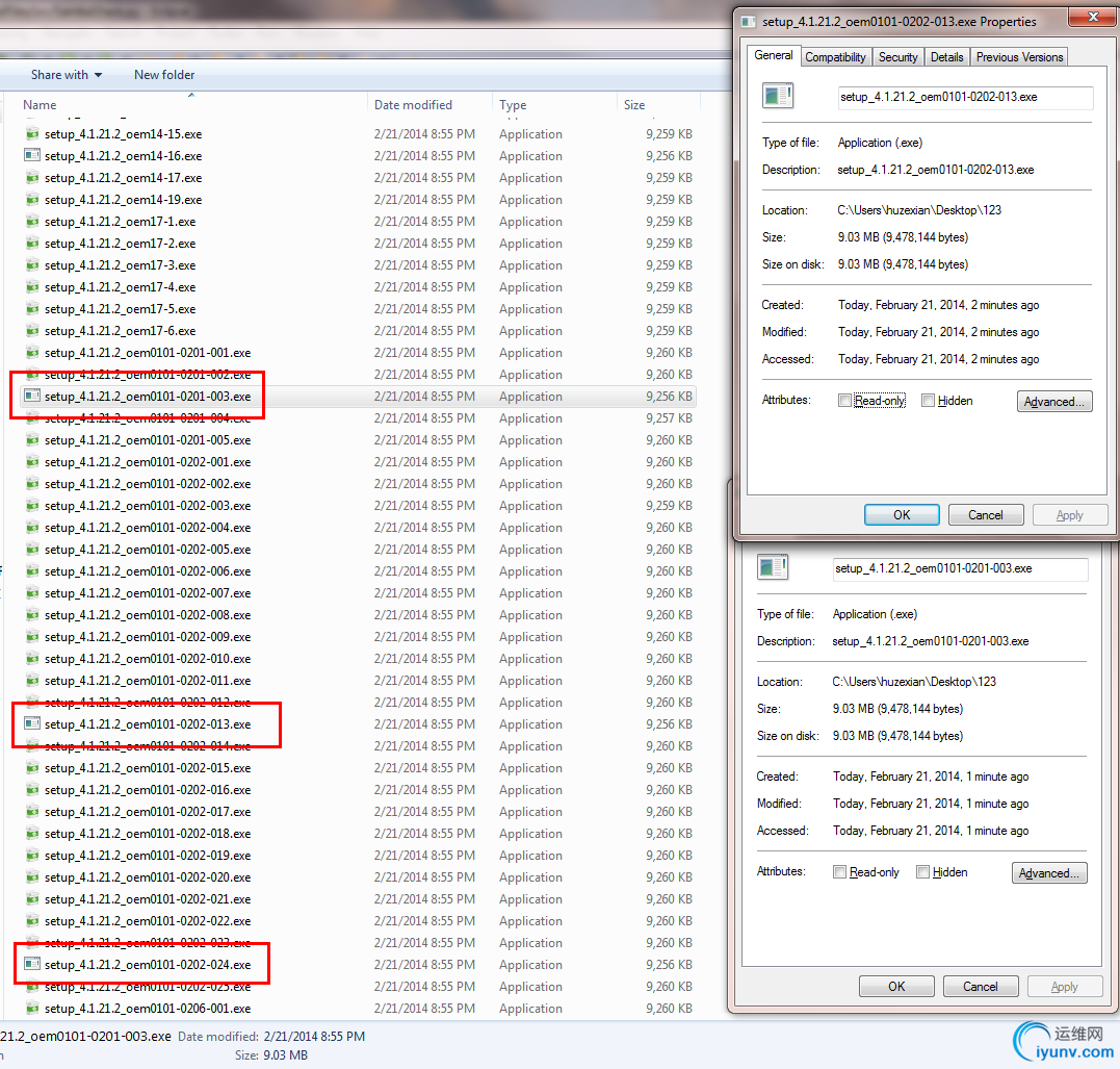

  在将计算MD5值的函数单独出来调用时,不小心发现,在从samba server下载文件的时候,脚本已经运行完毕了,但是下载的文件有个别的仍然被脚本shell占用着,并且文件大小是上图中的9478144bytes。当关闭脚本shell后,变成了真正的大小9481600bytes!!这不就清楚了么。
  真相只有一个!
  那就是我在从samba server下载文件后没有手动关闭文件,这样做的结果是,系统会帮你关掉一部分可以关掉的文件,但是有一部分恰巧被shell占用了,没有成功关掉的,那么就会继续被shell占用着,如下图
