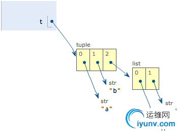

3.“可变”的tuple
前面我们看到了tuple一旦创建就不能修改。现在,我们来看一个“可变”的tuple:
t = ('a', 'b', ['A', 'B'])
注意到 t 有 3 个元素:'a','b'和一个list:['A', 'B']。list作为一个整体是tuple的第3个元素。list对象可以通过 t[2] 拿到:
L = t[2]
然后,我们把list的两个元素改一改:
L[0] = 'X'
L[1] = 'Y'
再看看tuple的内容:
print t
('a', 'b', ['X', 'Y'])
不是说tuple一旦定义后就不可变了吗?怎么现在又变了?
别急,我们先看看定义的时候tuple包含的3个元素:
当我们把list的元素'A'和'B'修改为'X'和'Y'后,tuple变为:
表面上看,tuple的元素确实变了,但其实变的不是 tuple 的元素,而是list的元素。
tuple一开始指向的list并没有改成别的list,所以,tuple所谓的“不变”是说,tuple的每个元素,指向永远不变。即指向'a',就不能改成指向'b',指向一个list,就不能改成指向其他对象,但指向的这个list本身是可变的!
理解了“指向不变”后,要创建一个内容也不变的tuple怎么做?那就必须保证tuple的每一个元素本身也不能变。
