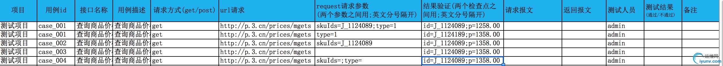

    首先先写好excel的用例模板,需要有的字段 项目、用例id、接口名称、用例描述、请求方式、url请求地址、请求参数(多个的参数话用;分号隔开)、结果验证(多个的参数话用;分号隔开)、请求报文、返回报文、测试人员、测试结果,测试用例截图如下:
