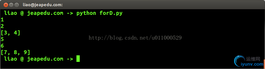

   用for循环打印结果是什么样的呢?
def p():
for i in [1, 2, [3, 4], 5, 6, [7, 8, 9]]:
print i
def main():
p()
main()
运行结果为:

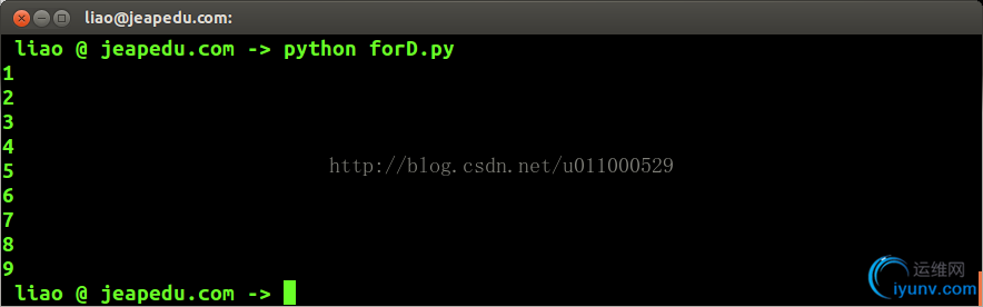

   我们能有办法打印出下面的结果么?
  也就是说遇到了子list列表也一项项输出。

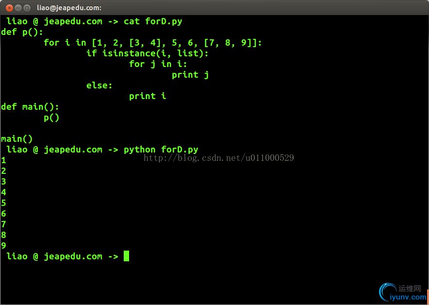

有了isinstance函数的帮助,我们就可以实现上图程序的要求了。
def p():
if isinstance(i, list):
for j in i:
print j
else:
print i
def main():
p()
main()
程序第2行的for循环会分6次将数据依次取出赋值给i变量,当i =
[3, 4]的时候,第3行代码会判断此时的i是否是list类型?结果为真,则执行第4~5这嵌套的for循环,第4~5行的for循环会2次从[3, 4]里取出数据赋值给j变量,这样[3,
4]被分别打印出来了,而[3, 4]前边的1和2不满足第3行的if条件判断则去执行print i打印语句了。第2行的list里后边的5和6也是不满足第3行的判断条件而被直接打印输出,当第2行的for循环遇到[7, 8, 9]时也是先赋值给i,第3行判断出了此时的i是list类型数据,从而又执行了第4~5行的for循环体,因此7,8,9三个数也能一一打印出来。程序运行结果如下图所示。
