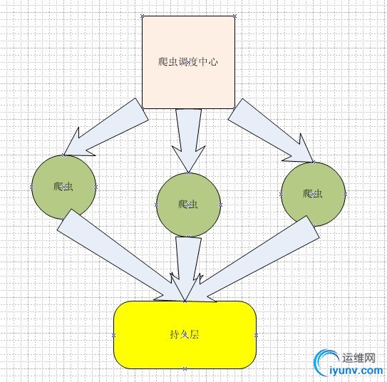

  整个系统采用分布式架构,我来负责做爬虫节点。
  简单来说就是整个系统可分布式部署,每个节点接收来自控制者的远程调用,独立完成任务,并向上级汇报完成情况。

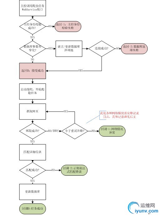

功能需求点
概述
输入
提供webservice接口供主控调用,异步启动爬虫任务。
输出
1. 在正常接收、启动任务后立即给主控返回接收成功。
2. 在完成任务/任务失败后调用主控提供的回调接口。
3. 抓取成功后,将抓取数据保存至数据库。
错误处理
抓取异常情况下,应该将错误原因汇报给主控,并记录日志。
并发性需求
模块支持多线程并发调用。
  BOKECC体系网站有非常多个,通过进行实际情况调研,发现各个页面在数据上有所不同(但大同小异),为了省事,我决定只用一套代码来爬取所有对应站点。那就要求我们的代码具有通用性。
  另外,客户端要实现0配置,爬取的结果写入数据库。(数据库配置参与也应该由控制者——WEB接口调用者来决定)。所以我们在节点上维护一个数据库连接池。
  大致流程如下:
在实际编码过程中也没有严格遵守此流程,进行了相应的扩展,不过大体如上。
