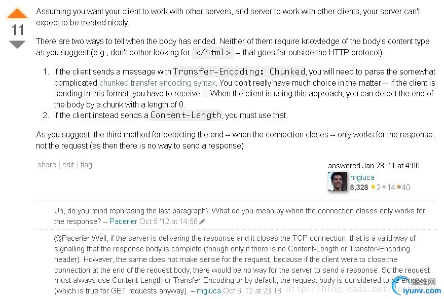

  最后,再附上stackoverflow上一个关于如何判断Http Message结束的回答:
