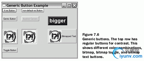

什么是通用按钮,我为什么要使用它?
通用按钮是一个完全用Python
重新实现的一个按钮窗口部件,回避了本地系统窗口部件的用法。它的父类是wx.lib.buttons.
GenButton
。通用按钮有通用位图和切换按钮。
这儿有几个使用通用按钮的原因:
1、通用按钮比本地按钮具有更好的跨平台的外观。另一方面,通用按钮可能在具体的系统上看起来与本地按钮有些微的不同。
2、使用通用按钮,你对它的外观有更多的控制权,并且能改变属性,如3D斜面的宽度和颜色,而这对于本地控件可能是不允许的。
3、通用按钮类允许特性的合并,而wxWidget
按钮不行。比如GenBitmapTextButton
允许文本标签和位图的组合,GenBitmapToggleButton
实现一个位图切换按钮。
4、如果你正在创建一个按钮类,使用通用按钮是较容易的。由于其代码和参数是用Python
写的,所以当创建一个新的子类的时候,对于检查和覆盖,它们的可用性更好。
图7.6显示了实际的通用按钮和常规按钮的对照。
图7.6
例7.6显示了产生图7.6的代码。第二个导入语句:import
wx.lib.buttons
as
buttons
,是必须的,它使得通用按钮类可用。
  例7.6
创建和使用wxPython
的通用按钮
import wx
import wx.lib.buttons as buttons
class GenericButtonFrame(wx.Frame):
def __init__(self):
wx.Frame.__init__(self, None, -1, 'Generic Button Example',
size=(500, 350))
panel = wx.Panel(self, -1)
sizer = wx.FlexGridSizer(1, 3, 20, 20)
b = wx.Button(panel, -1, "A wx.Button")
b.SetDefault()
sizer.Add(b)
b = wx.Button(panel, -1, "non-default wx.Button")
sizer.Add(b)
sizer.Add((10,10))
b = buttons.GenButton(panel, -1, 'Genric Button')#基本的通用按钮
sizer.Add(b)
b = buttons.GenButton(panel, -1, 'disabled Generic')#无效的通用按钮
b.Enable(False)
sizer.Add(b)
b = buttons.GenButton(panel, -1, 'bigger')#自定义尺寸和颜色的按钮
b.SetFont(wx.Font(20, wx.SWISS, wx.NORMAL, wx.BOLD, False))
b.SetBezelWidth(5)
b.SetBackgroundColour("Navy")
b.SetForegroundColour("white")
b.SetToolTipString("This is a BIG button...")
sizer.Add(b)
bmp = wx.Image("bitmap.bmp", wx.BITMAP_TYPE_BMP).ConvertToBitmap()
b = buttons.GenBitmapButton(panel, -1, bmp)#通用位图按钮
sizer.Add(b)
b = buttons.GenBitmapToggleButton(panel, -1, bmp)#通用位图开关按钮
sizer.Add(b)
b = buttons.GenBitmapTextButton(panel, -1, bmp, "Bitmapped Text",
size=(175, 75))#位图文本按钮
b.SetUseFocusIndicator(False)
sizer.Add(b)
b = buttons.GenToggleButton(panel, -1, "Toggle Button")#通用开关按钮
sizer.Add(b)
panel.SetSizer(sizer)
if __name__ == '__main__':
app = wx.PySimpleApp()
frame = GenericButtonFrame()
frame.Show()
app.MainLoop()
在例7.6中,通用按钮的用法非常类似于常规按钮。通用按钮产生与常规按钮同样的EVT_BUTTON
和 EVT_TOGGLEBUTTON
事件。通用按钮引入了GetBevelWidth()
和SetBevelWidth()
方法来改变3D斜面效果。它们用在了图7.6中大按钮上。
通用位图按钮类GenBitmapButton
工作的像标准的wxPython
版本。在构造器中。GenBitmapTextButton
要求先要一个位图,然后是文本。通用类GenToggleButton
,和 GenBitmapTextToggleButton
与非开关版的一样,并且对于处理按钮的开关状态响应于GetToggle()
和 SetToggle()
