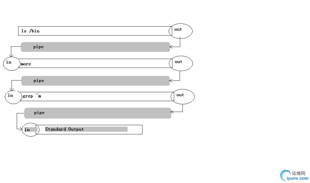

  如下图, 解释了ls /bin | more | grep ^m命令怎么样执行管道操作.
  其实, 管道说来也很简单的, 和理解流是一样的, 前一个流的输出作为后一个流的输入而已. 在这个脚本中, 第一个命令执行时, 没有输入, 后面每个命令都会将前一个命令的输出作为输入....直到最后一个命令执行时, 我们将输出指向了标准输出, 所以执行的结果就和我们平时执行命令行命令一样.
