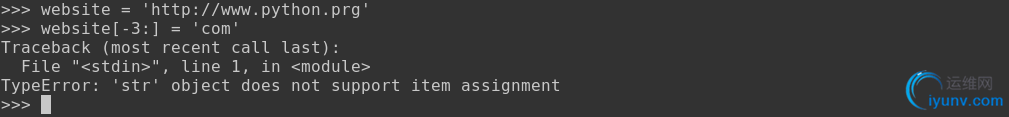

  字符串都是不可变的,例如以下的分片是不允许的:

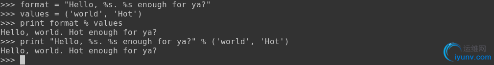

  字符串格式化操作符即百分号%;
  例:
  %s为字符串的转换字符(conversion specifier);
  如果要在格式化字符串里面包括百分号,那么必须使用%%;

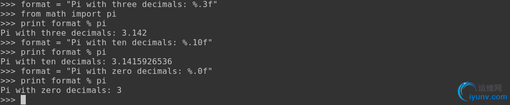

  如果要格式化输出浮点数,可以使用%f,若要设置保留小数点几位可以写成%.2f,意思是保留小数点后2位,例:

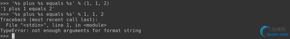

  如果要转换的操作数是元组的话,需要用括号括起来,例:
  因为元组中的每一个元素都会被单独格式化;

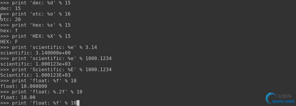

  e    : 科学计数法表示的浮点数(小写);
  E    : 科学计数法表示的浮点数(大写);
  f, F : 十进制浮点数;
  g    : 如果指数大于-4或小于精度值则和e相同,否则与f相同;
  G   : 如果指数大于-4或小于精度值则和E相同,否则与F相同;
  C   : 单字符;
  r    : 字符串(使用repr转换);
  s    : 字符串(使用str转换);
  例:

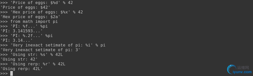

  注意,%e、%E和%f默认保留小数点后6位,可以通过类似%.10e来修改;
  例,简单的转换;

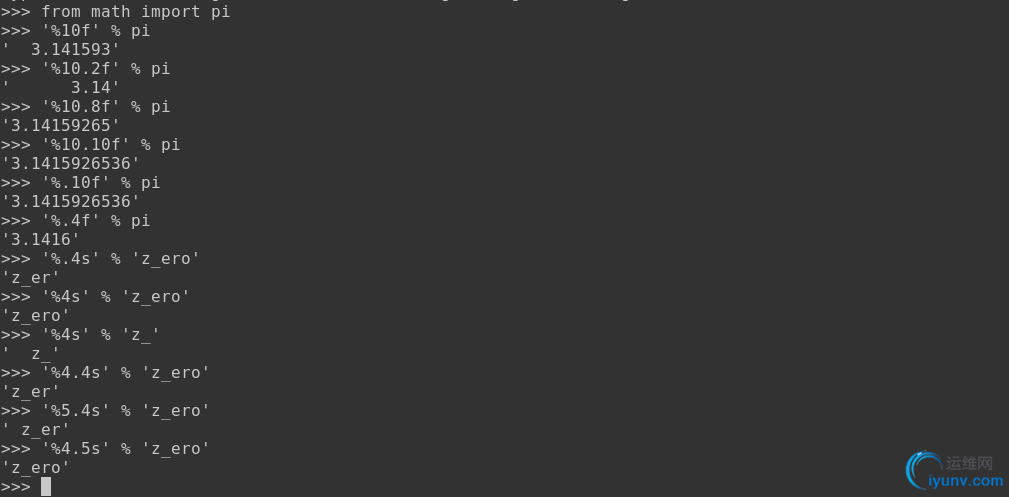

  字段宽度和精度
  字段宽度是转换后的值所保留的最小字符个数;
  精度(对于数字来说)则是结果中应该包含的小数位数,若是对于字符串来说是转换后所能包含的最大字符个数;
  例:
  小数点前面的是字段宽度为至少要显示的字符数(如果不足默认用空格填充),而小点后面的为精度表示最大可以显示的字符数,注意在字符串中使用,如果精度小于宽度,会把后面的数据截断然后在前面填充空格;

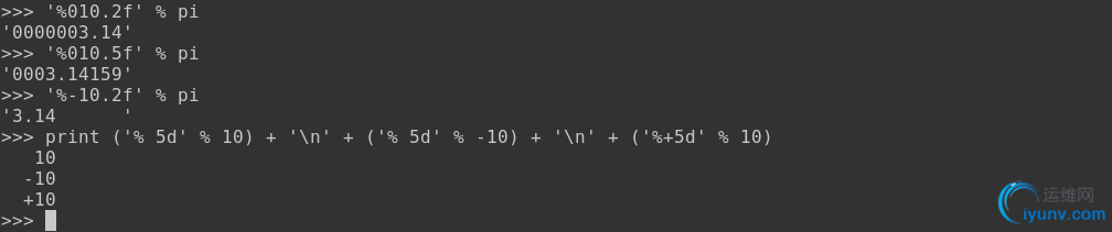

  符号、对齐和0补充
  在字段宽度和精度的前面还可以放置一个"标识":0、+、-和空格;
  0表示:如果数字位数不够,就在前面用0填充;
  -表示:左对齐(右侧出现空格);
  空格表示:在正数前面加空格,用在正负数对齐上;
  +表示:不管是正数还是负数都标出符号;
  例:

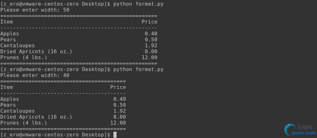

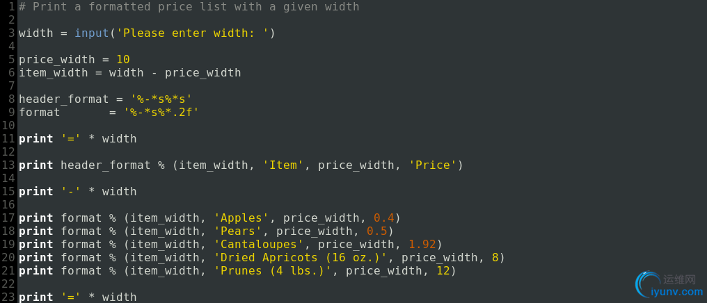

  例,字符串格式化示例:使用给定的宽度打印格式化后的价格表;
  代码:
  header_format = '%-*s%*s' 表示格式化2个字符串,第一个字符串为左对齐,字段宽度从元组读取,第二个字符串为默认的右对齐,字段宽度也是从元组读取;
  foramt = '%-*s%*.2f' 表示格式化一个字符串一个浮点数,第一个字符串为左对齐,字段宽度从元组读取,浮点数为默认右对齐,字段宽度从元组读取,精度为2;
  运行结果:

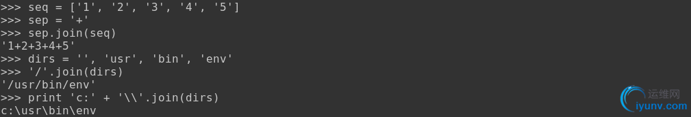

  join
  用来在队列中添加元素;
  例:
  注意:需要添加的队列元素必须都是字符串;

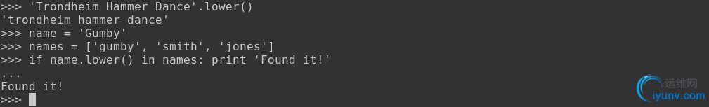

  lower
  返回字符串的小写字母版;
  例:
  和lower相光的还有title()和capwords()函数,用来把单词首字母大写,例:

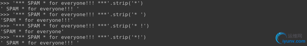

  strip
  该方法方法返回去除两侧(不包括内部)空格的字符串;
  例:
  也可以指定要去除的字符:
  注意不加空格的区别;

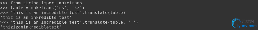

  translate
  用来替换字符串的某些部分,和replace不同的是,translate方法只处理单个字符;
  在使用translate之前,要先创建一张转换表,转换表中是以某字符替换某字符的对应关系,这里可以使用string模块里的maketrans函数创建;
  例:
  创建一张转换表,把c替换为k,s替换为z,另外translate方法的第二个参数为可选,表示是否需要删除某个字符,这里删除的是空格;
  下面看看创建的这个转换表里面有什么:
  这张转换表中我们要替换的字符已经被换掉,也就是translate需要参照一张类似ASICC的表;
