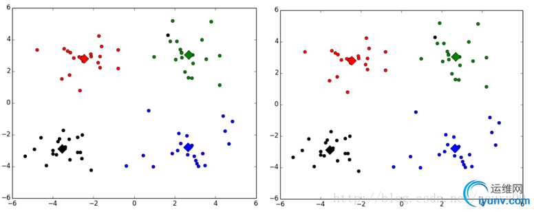

  三、测试结果
     测试数据是二维的,共80个样本。有4个类。具体见上一个博文。

     这里贴出两次的运行结果:
     不同的类用不同的颜色来表示,其中的大菱形是对应类的均值质心点。
     事实上,这个算法在初始质心选择不同时运行效果也会不同。我没有看初始的论文,不确定它究竟是不是一定会收敛到全局最小值。《机器学习实战》这本书说是可以的,但因为每次运行的结果不同,所以我有点怀疑,自己去找资料也没找到相关的说明。对这个算法有了解的还望您不吝指点下,谢谢。
