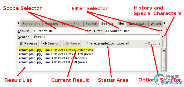

  Search in Files工具是Wing IDE中最强大的搜索选项。它支持磁盘、项目,打开编辑器,或其它文件集的多文件批量搜索。它还可以使用通配符搜索,并可以做基于正则表达式的搜索/替换。
  建议用户在进行细节设置之前,在example1.py文件中尝试一个简单的批处理搜索。从搜索管理器中选择当前文件(这是默认的)。然后在搜索区域输入PrintAs。
  Wing IDE将立即开始搜索,每当用户改变搜索字符串或进行其它影响结果的更改时,都需重新启动搜索。当完成之后,用户应该看到如上面截图所示的画面。点击第一个结果行来进行选择,将会高亮显示在example1.py文件中与相应的搜索的匹配行。
  用户可以在Search in Files管理器中使用后退/前进的方向键来遍历搜索结果。

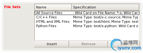

  在大多数情况下,搜索被限制在项目中的子文件。例如,只有Python文件。这可以通过在过滤选择器中选择Python文件实现。用户还可以在过滤器选择器使用Create/Edit File Sets定义其他文件集。这将显示文件集偏好:
  每个文件集有一个名称和一个包括和排除规范列表。每一种规格可以应用到文件名、目录名或文件的MIME类型。一个简单的例子就是指定 *.pas通配符通过名称匹配Pascal文件,或使用所有的HTML文件的text/html mime类型。
