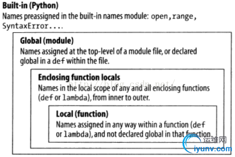

  这一章节我们来说说变量名解析的原则:LEGB原则
  1.当函数使用未认证的变量名时,python搜索4个作用域,本地作用域(L)->上一层结构中def或者lambda的本地作用域(E)->全局作用域(G)>内置作用域(B),并且在第一次找到这个变量名的地方停下来

上面的代码保存为test.py然后运行即可  3.在函数之外给一个变量赋值(在模块顶层或者idle),本地作用域和模块的命名空间是相同的
  总结:这一章节主要简单说明了变量名解析的LEGB原则
