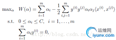

     前面讲到,SVM的学习问题可以转化为下面的对偶问题:
     需要满足的KKT条件:
     也就是说找到一组αi可以满足上面的这些条件的就是该目标的一个最优解。所以我们的优化目标是找到一组最优的αi*。一旦求出这些αi*,就很容易计算出权重向量w*和b,并得到分隔超平面了。

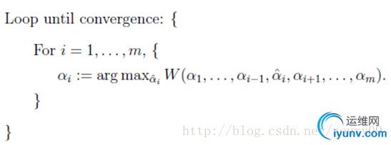

     假设要求解下面的优化问题:
     在这里,我们需要求解m个变量αi,一般来说是通过梯度下降(这里是求最大值,所以应该叫上升)等算法每一次迭代对所有m个变量αi也就是α向量进行一次性优化。通过误差每次迭代调整α向量中每个元素的值。而坐标上升法(坐标上升与坐标下降可以看做是一对,坐标上升是用来求解max最优化问题,坐标下降用于求min最优化问题)的思想是每次迭代只调整一个变量αi的值,其他变量的值在这次迭代中固定不变。
     最里面语句的意思是固定除αi之外的所有αj(i不等于j),这时W可看作只是关于αi的函数,那么直接对αi求导优化即可。这里我们进行最大化求导的顺序i是从1到m,可以通过更改优化顺序来使W能够更快地增加并收敛。如果W在内循环中能够很快地达到最优,那么坐标上升法会是一个很高效的求极值方法。

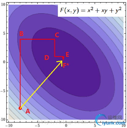

     用个二维的例子来说明下坐标下降法:我们需要寻找f(x,y)=x2+xy+y2的最小值处的(x*, y*),也就是下图的F*点的地方。
     假设我们初始的点是A(图是函数投影到xoy平面的等高线图,颜色越深值越小),我们需要达到F*的地方。那最快的方法就是图中黄色线的路径,一次性就到达了,其实这个是牛顿优化法,但如果是高维的话,这个方法就不太高效了(因为需要求解矩阵的逆,这个不在这里讨论)。我们也可以按照红色所指示的路径来走。从A开始,先固定x,沿着y轴往让f(x, y)值减小的方向走到B点,然后固定y,沿着x轴往让f(x, y)值减小的方向走到C点,不断循环,直到到达F*。反正每次只要我们都往让f(x, y)值小的地方走就行了,这样脚踏实地,一步步走,每一步都使f(x, y)慢慢变小,总有一天,皇天不负有心人的。到达F*也是时间问题。到这里你可能会说,这红色线比黄色线贫富差距也太严重了吧。因为这里是二维的简单的情况嘛。如果是高维的情况,而且目标函数很复杂的话,再加上样本集很多,那么在梯度下降中,目标函数对所有αi求梯度或者在牛顿法中对矩阵求逆,都是很耗时的。这时候,如果W只对单个αi优化很快的时候,坐标下降法可能会更加高效。

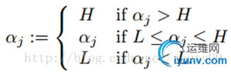

     得到新的αj后,我们需要保证它处于边界内。换句话说,如果这个优化后的值跑出了边界L和H,我们就需要简单的裁剪,将αj收回这个范围:

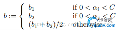

     优化αi和αj后,我们就可以更新阈值b,使得对两个样本i和j都满足KKT条件。如果优化后αi不在边界上(也就是满足0<αi<C,这时候根据KKT条件,可以得到yigi(xi)=1,这样我们才可以计算b),那下面的阈值b1是有效的,因为当输入xi时它迫使SVM输出yi。
     同样,如果0<αj<C,那么下面的b2也是有效的:
     如果0<αi<C和0<αj<C都满足,那么b1和b2都有效,而且他们是相等的。如果他们两个都处于边界上(也就是αi=0或者αi=C,同时αj=0或者αj=C),那么在b1和b2之间的阈值都满足KKT条件,一般我们取他们的平均值b=(b1+b2)/2。所以,总的来说对b的更新如下:

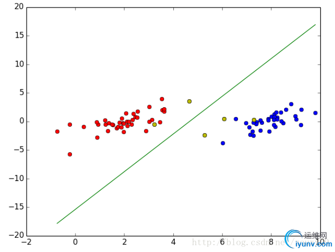

     测试的数据来自这里。有100个样本,每个样本两维,最后是对应的标签,例如:
  3.542485 1.977398  -1
  3.018896 2.556416  -1
  7.551510 -1.580030 1
  2.114999 -0.004466 -1
     测试代码中首先加载这个数据库,然后用前面80个样本来训练,再用剩下的20个样本的测试,并显示训练后的模型和分类结果。测试代码如下:
  test_SVM.py
# SVM: support vector machine
# Author : zouxy
# Date   : 2013-12-12
# HomePage : http://blog.csdn.net/zouxy09
# Email  : zouxy09@qq.com
from numpy import *
import SVM
################## test svm #####################
## step 1: load data
print "step 1: load data..."
dataSet = []
labels = []
fileIn = open('E:/Python/Machine Learning in Action/testSet.txt')
for line in fileIn.readlines():
lineArr = line.strip().split('\t')
dataSet.append([float(lineArr[0]), float(lineArr[1])])
labels.append(float(lineArr[2]))
dataSet = mat(dataSet)
labels = mat(labels).T
train_x = dataSet[0:81, :]
train_y = labels[0:81, :]
test_x = dataSet[80:101, :]
test_y = labels[80:101, :]
## step 2: training...
print "step 2: training..."
C = 0.6
toler = 0.001
maxIter = 50
svmClassifier = SVM.trainSVM(train_x, train_y, C, toler, maxIter, kernelOption = ('linear', 0))
## step 3: testing
print "step 3: testing..."
accuracy = SVM.testSVM(svmClassifier, test_x, test_y)
## step 4: show the result
print "step 4: show the result..."
print 'The classify accuracy is: %.3f%%' % (accuracy * 100)
SVM.showSVM(svmClassifier)
  运行结果如下:
step 2: training...
---iter:0 entire set, alpha pairs changed:8
---iter:1 non boundary, alpha pairs changed:7
---iter:2 non boundary, alpha pairs changed:1
---iter:3 non boundary, alpha pairs changed:0
---iter:4 entire set, alpha pairs changed:0
Congratulations, training complete! Took 0.058000s!
step 3: testing...
The classify accuracy is: 100.000%
  训练好的模型图:
