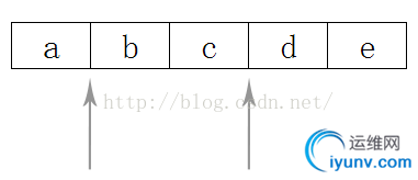

我使用一张图来说明一下这个分片是怎么分的,以a[1:3]为例子
  从图上面我们比较清楚情况,对于1,他是把指针放到a的后面,从b开始数,a不算,然后后面的3,他是把指针放到d的前面,不算d
  所以返回的只有bc
