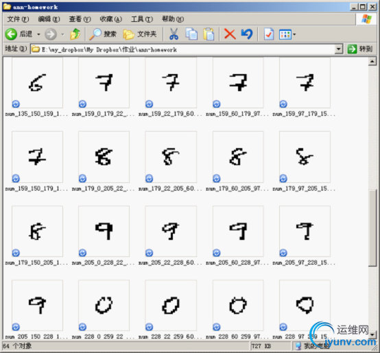

图片的分割和规范化:
通过二值化图像,我们可以分割出每一个字符为一个单独的图片,然后再计算相应的特征值,如下图所示:
这些图片是由程序自动进行分割而成,其中用到的代码片段如下:
def split(im):
assert im.mode == '1'
result = []
w, h = im.size
data = im.load()
xs = [0, 23, 57, 77, 106, 135, 159, 179, 205, 228, w]
ys = [0, 22, 60, 97, 150, h]
for i, x in enumerate(xs):
if i + 1 >= len(xs):
break
for j, y in enumerate(ys):
if j + 1 >= len(ys):
break
box = (x, y, xs[i+1], ys[j+1])
t = im.crop(box).copy()
box = box + ((i + 1) % 10, )
#save_32_32(t, 'num_%d_%d_%d_%d_%d'%box)
result.append((normalize_32_32(t, 'num_%d_%d_%d_%d_%d'%box), (i + 1) % 10))
return result其中的 xs 和 ys 分别是横向和竖向切割的分界点,由手工测试后指定,t = im.crop(box).copy() 代码行是从指定的区域中“抠”出图片,然后通过 normalize_32_32 进行规范化。进行规范化是为了产生规则的训练和测试数据集,也是为了更容易地地计算出特征码。

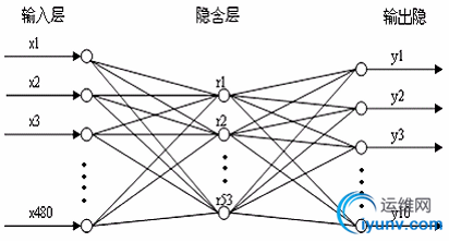

网络结构
网络结构的设计是根据输入结点和输出结点的个数和网络性能来决定的,如下图。本实验中的标准待识别字符的大小为 32*32 的二值图像,即将 1024 个像素点的图像转化为一个 256 维的列向量作为输入。由于本实验要识别出10 个字符,可以将目标输出的值设定为一个10 维的列向量,其中与字符相对应那个位为1,其他的全为0 。根据实际经验和试验确定,本文中的网络隐含层结点数目为64。因此,本文中的BP 网络的结构为 256-64-10。

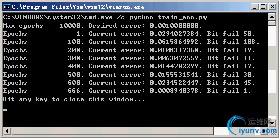

本实验中的采用的样本个数为 50 个,将样本图像进行预处理,得到处理后的样本向量P,再设定好对应的网络输出目标向量T,把样本向量 P 和网络输出目标向量 T 都保存到 train.data 文件中。设置好网络训练参数,对网络进行训练和测试,并将最佳的一个网络权值保存到 number_char_recognize.net 文件中。下面就将本文中设置和训练网络参数的程序列举如下:
connectionRate = 1
learningRate = 0.008
desiredError = 0.001
maxIterations = 10000
iterationsBetweenReports = 100
inNum= 256
hideNum = 64
outNum=10
class NeuNet(neural_net):
def __init__(self):
neural_net.__init__(self)
neural_net.create_standard_array(self,(inNum, hideNum, outNum))
def train_on_file(self,fileName):
neural_net.train_on_file(self,fileName,maxIterations,iterationsBetweenReports,desiredError)可以从代码中看到我们建立起一个输出层有 256 个神经元,隐藏层有 64 个神经元,输出层有 10 个神经元的ANN,其中神经层的连接率为 100%,学习率为 0.28,最大进行 10000 次迭代,并每隔 100 次报告一下学习结果。
if __name__ == "__main__":
ann = NeuNet()
ann.train_on_file("train.data")
ann.save("number_char_recognize2.net")按照上面的程序,对网络进行训练和仿真测试,保存训练性能最好的一组网络权值,并保存到起来。
通过 666 次迭代之后,错误率已经低于 0.001,学习中止,并将结果保存起来。

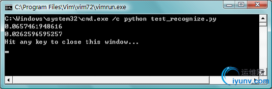

实验的测试是通过从保存好的 NN 数据文件中创建 NN 的形式来实验的,具体的代码如下:
ann = NeuNet()
ann.create_from_file("number_char_recognize.net")
data = read_test_data()
for k, v in data.iteritems():
k = string_to_list(k)
v = string_to_list(v)
result = ann.run(k)
print euclidean_distance(v, result)
其实 ann.create_from_file 是从文件中读取存档,创建人工神经网络,然后使用 read_test_data 函数读取测试数据,并通过循环对每一个测试数据和相应的期望值转换为 NN 的输入格式,然后使用 ann.run 函数调用神经网络测试,对测试结果与期望值进行欧氏距离计算,对其中的两个测试用例,果如下:
可见两个向量的欧氏距离已经接近于 0,识别效果非常好。
