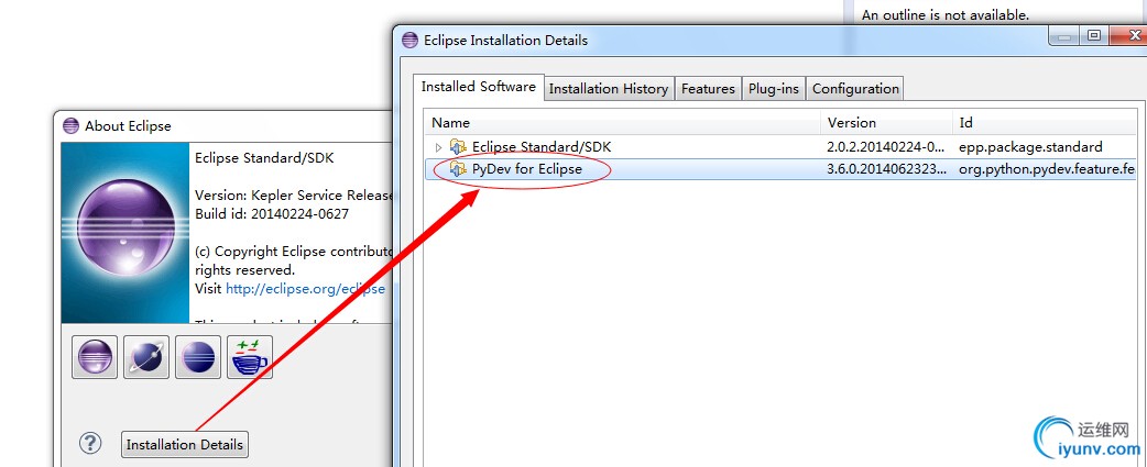

  既然按照网上在线安装失效,那我就用方式1下载pydev的zip解压安装,结果下载的 PyDev 3.6.0 解压后放在我的indigo下重启eclipse, 在perferences下找不到 pydev选项,但是查看eclipse sdk能看到pydev安装上去了,如下图

  如上情况的原因大概是这样:
  eclipse + jdk + pydev 这三者之间有个版本约束关系,
  过低的eclipse安装过高的pydev 或者过低的jdk安装pydev都会导致安装失败或者不显示pydev选项
  我想,如果用  jdk7 + pydev3.6 + eclipse kepler的话,通过安装方式1也能正确出现pydev选项。
