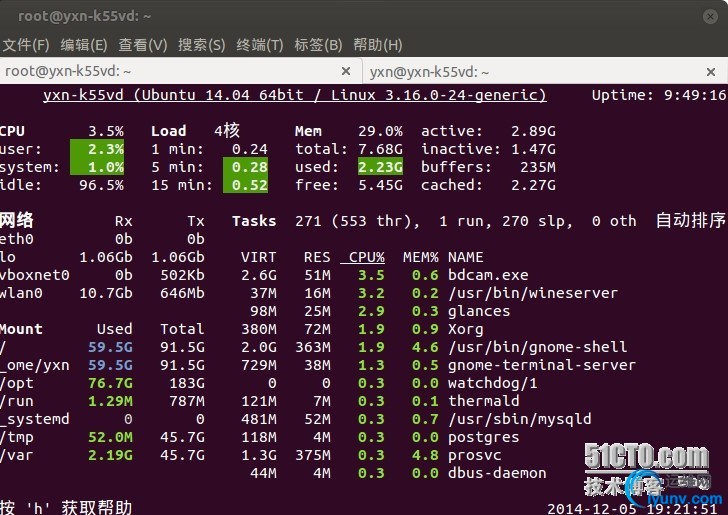

        此处为glances打开的界面,我把磁盘读写隐藏了。如果没有隐藏的话再左下角就会显示DISK I/O而不是现在的MOUNT。

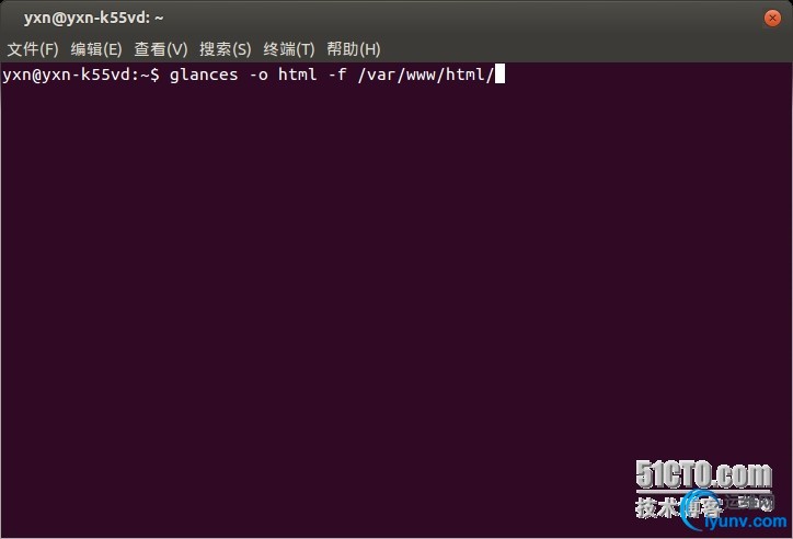

        先对输出文件做演示吧,这个挺给力的.....这里需要注意的是-o 和-f需要同时使用,-o指定导出类型 -f则指定导出位置(我导出到web目录下)当执行这个命令后程序会在/var/www/html目录下生成一个glances.html文件并且程序会继续正常运行。

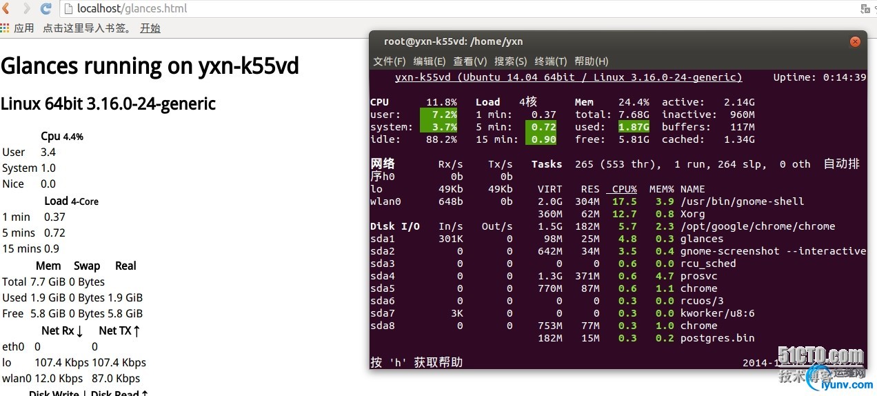

        执行效果图:(这里没办法演示动态图,请各位自行尝试下吧。)

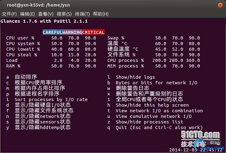

        来进入glances获取一下帮助信息吧,在glances的左下角会有提示按下h获取帮助(我这里用的是ubuntu所以会显示中文)
        目测看到这张图后许多英语不好的朋友就看到了希望。。下面那些参数不做过多解释就只看下颜色高亮那里。分别代表三个级别:注意、警告、临界(其实到了第三级别目测就挂掉了。。可以理解为结束)
        然后下面分别代表了限度所以请严格注意系统使用情况,当超过第一限度就需要注意下了。突然不指定该怎么写了。感觉这个都不用演示。哎。小伙伴们多动手吧,本来想再写点但是真不知道咋写了原谅我。
