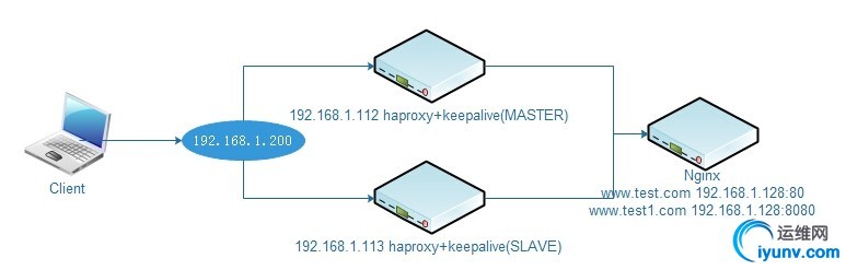

1、实验拓扑如下,这里用NGINX做的基于端口的虚拟主机,方便之后的测试

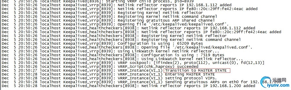

分别启动Master和SLAVE ,看到主备节点日志如下:

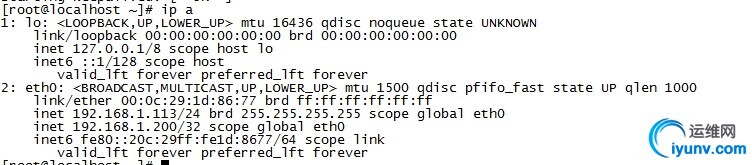

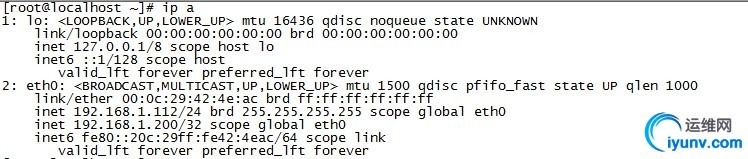

Master上可以看到vip信息

Slave的可以看到已经升为Master并且获得VIP地址
