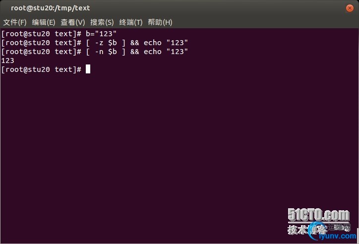

看下示例:
        我先定义一个变量b并赋值为123,接下来第二行判断如果$b为空则输出123,第三行则判断如果$b不空则输出123。

还是以上面的做演示吧,如果$b为空则输出123否则不做任何操作,用单支if语句写出来的内容则为:
        if [ -z $b ];then
            echo "123"
        fi
        是不是很类似,其实与[ -z $b ] && echo "123" 是一样的它并没有什么特别难得,只要能明确知道判断条件就可以完成操作,这个就不贴图了。

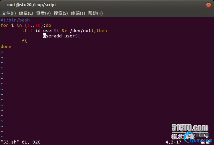

0x01:添加10个用户,当用户不存在时添加,存在则不添加
        #!/bin/bash
        for i in {1..10};do
            if ! id user${i} &> /dev/null ;then
                useradd user${i}
            fi
        done
        注:其中的 &> /dev/null是指将!id user的执行结果送到/dev/null中不管id user命令执行的结果是什么,我只需要它的状态结果如果状态结果为1则添加用户,如果为0则不添加用户
