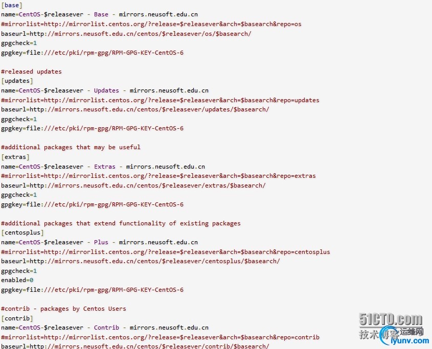

cd /etc/yum.repos.d/
mv CentOS-Base.repo CentOS-Base.repo.orig
vim CentOS-Base.repo

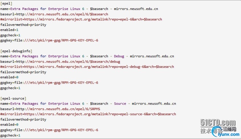

wKioL1SFWY6C6J_FAAUErlkuDjs032.jpg   如果在更新缓存的过程中提示EPEL的某文件下载失败,可以手动修改EPEL源改为东软的网络资源,如下所示。

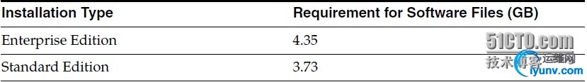

3.3 磁盘要求
  其中/tmp的临时目录需要最少1G的空间,其它数据库安装及数据库文件的大小要求如下:
df –h /tmp
df –h
