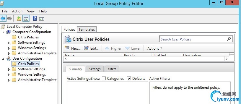

Xen7里面有2个地方都可以配置Policies。第一个地方是在Delivery Controller的服务器上面点开gpedit.msc,本地组策略可以配置Citrix
第二个地方是Studio里面也集成了这个功能, 不过注意区别是GPO里面会区分Computer和User,而Studio里面则一起配置了。

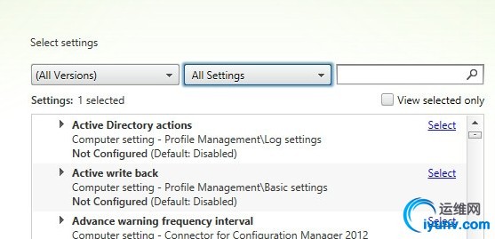

简单的看看,点击 Create Policy,里面的Settings选项估计有上百个,后面豆子会尽量都过一遍,看看都是啥
这里先大概看看。随便选择了一个Advance warning message box body text, 界面如下,更改了一下警报信息

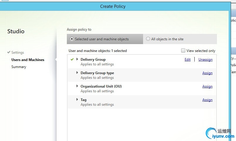

选择一下对象
给个名字就可以发布了

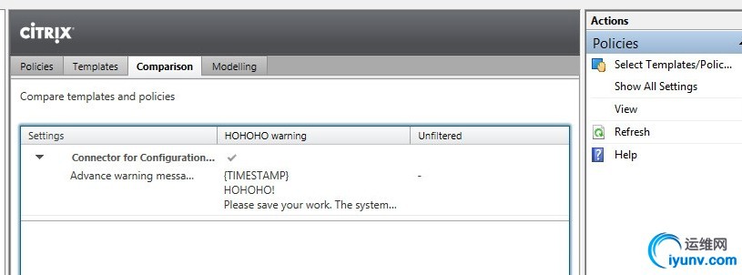

还有一个功能是Comparison,可以对比两个Policy的设定有啥不同,如下所示。刚刚创建的HOHOHO和默认的Policy对比一下,多了个警告功能。
