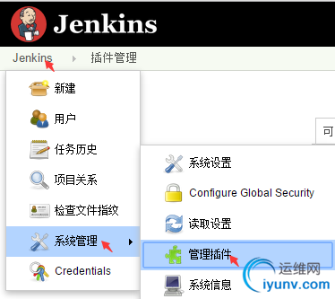

三、  Publish Over SSH插件安装

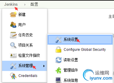

依次单击“Jenkins->系统管理->管理插件菜单
在可选插件选项卡中找到勾选Publish Over SSH插件,点击界面下方的直接安装按钮。等待jenkins安装完毕即可。

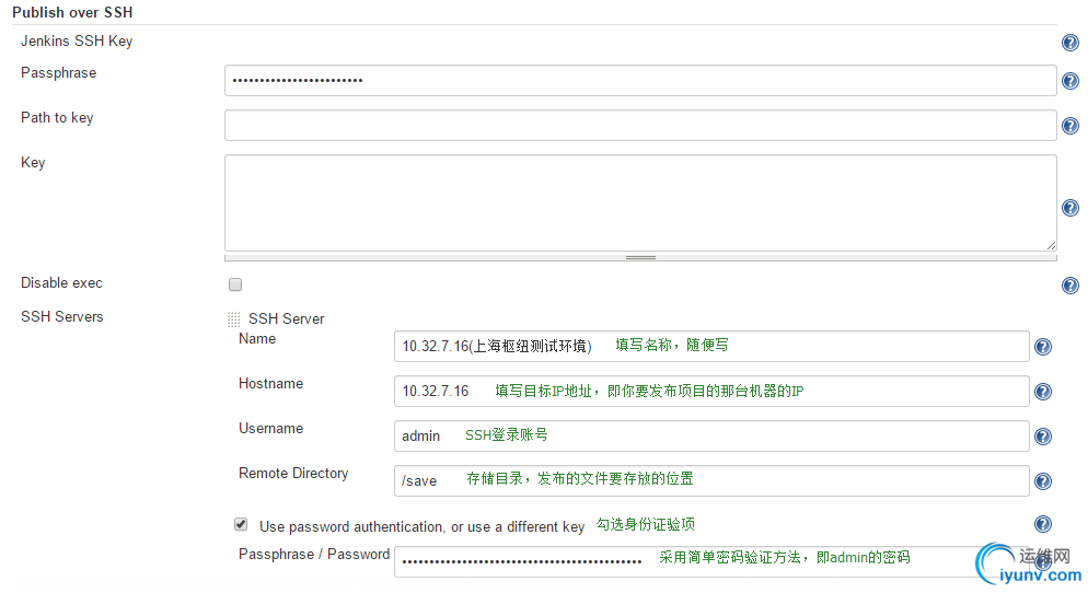

四、  Publish Over SSH插件配置

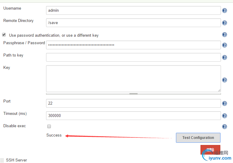

全局配置:
依次点开“Jenkins->系统管理->系统设置菜单
找到Publish over SSH配置项,配置如下配置
底下还有个Test Configuration按钮,点击,如出现Success则表示配置成功。
最后点击页底的保存按钮,完成配置。

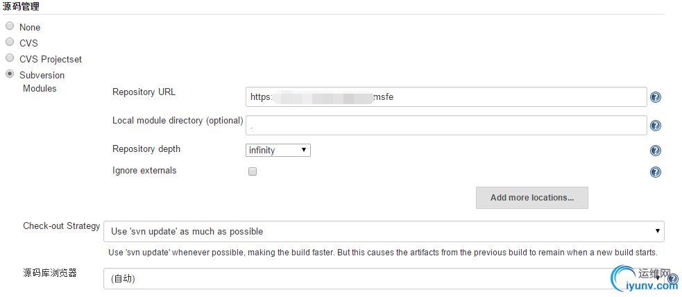

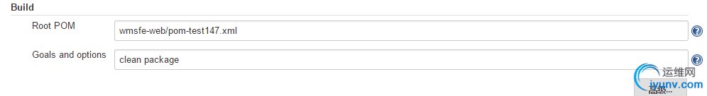

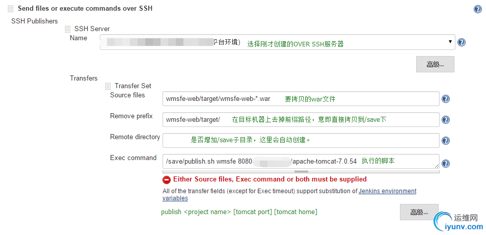

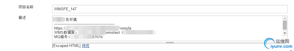

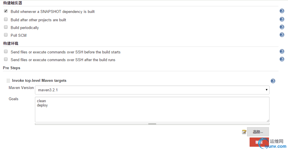

五、 创建Jenkins Item
直接点击Jenkins首页的新建按钮,创建一个Maven项目,配置根据大家需要,实际配置,本文仅列出作者的配置,供参考:
其中Exec command的脚本是一个shell文件,放置在远程发布机上后,可执行参数有三个,分别如下,第一个参数必填,后面两个选填,默认值是8080和/save/apache-tomcat-7.0.56,大家可以在第六节的SHELL脚本中改成大家项目中自己的默认参数。
./publish.sh <项目WEB显示名称> [TOMCAT端口] [tomcat安装主目录]

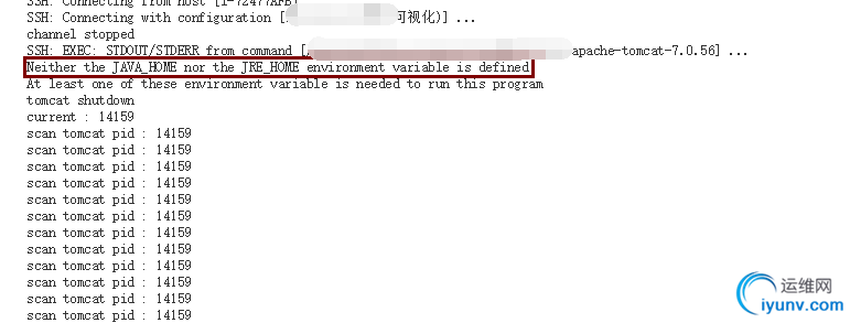

如果shell执行出现如下错误,则可能是你在etc/profile中设置了JAVA_HOME,同时您还需要在/etc/bashrc也设置JAVA_HOME。
原因:远程机器的java_home在配置在/etc/profile中的,这个只给shell用户使用的;
但对于ssh 这种非login shell(non-login shell)用户,需要配置在/etc/bashrc中。
参考配置:
export JAVA_HOME=/usr/java/jdk1.6.0_45
export JAVA_BIN=/usr/java/jdk1.6.0_45/bin
export PATH=$PATH:$JAVA_HOME/bin
