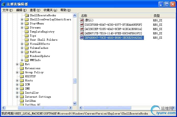

注:要实现在程序运行截获,必须在注册表添加如下项(如下图),字符串为COMGUIDVB中生成的COMGUID,你可以在注册表中搜索获取,也可以用专门的工具直接查看(我用的工具是,RegCtrls.exe),当然也可以新建VB工程引用你的COM组件,保存后,用文本编辑器打开工程文件,查看相应GUID信息。

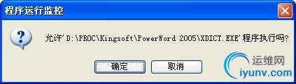

程序在浏览器被双击运行后,会提前弹出如下对话框(此外程序中调用的进程,也会显示该对话框),这时候该程序运不运行就你说了算了。别说和Vista中安全机制还真有些像,需要用户确认下才能运行:)
