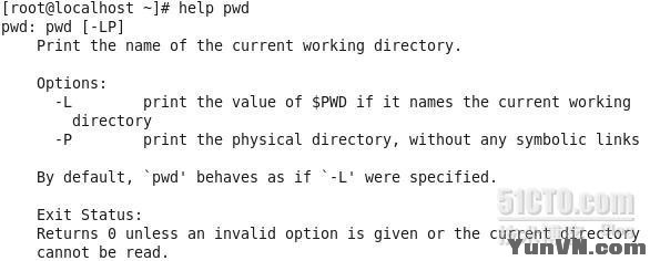

2、help命令——查看内部命令的帮助信息
help命令只能查看内部命令的帮助信息。
如,查看pwd命令的帮助信息。
当用help查看外部命令的帮助信息时则会报错。

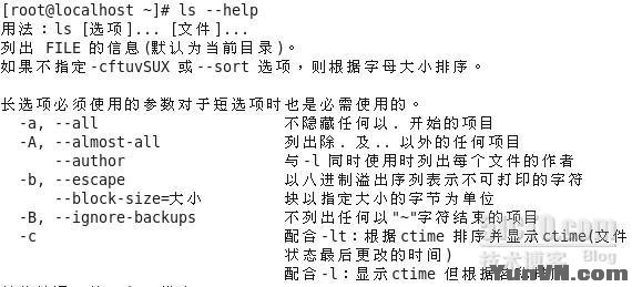

对于外部命令,大都可以使用一个通用的命令选项“--help”,以查看命令的帮助信息。
如,使用“--help”选项查看ls命令的帮助信息。
