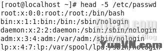

明白了用户账号的类型之后,我们再来查看一下/etc/passwd文件的内容:
在我目前的/etc/passwd文件中,除了第一行的root用户和最后一行的student用户,其余的都是系统用户,系统用户用来支撑系统运行,不能登录,因而在以后我们一般可以不用去考虑这些系统用户。

我们先来看一下/etc/passwd文件,这是个文本文件,任何用户都可以读取文件中的内容。
在passwd文件的开头部分,包括超级用户root及各系统用户的账号信息,系统中新增加的用户账号信息将保存到passwd文件的末尾。passwd文件的每一行内容中,包含了7个用冒号“:”分隔的配置字段。
下面我们以root用户为例,来了解一下这些配置字段的含义:
root:x:0:0:root:/root:/bin/bash
