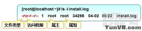

、 查看文件/目录的权限和归属
在用ls –l命令查看文件详细信息时,将会看到文件的权限或归属设置。如:
在显示的信息中,第3、4个字段的数据分别用于表示该文件的属主和属组,在上例中,install.log的属主和属组分别是root用户和root组。
第1个字段中除第1个字符以外的其它部分表示该文件的访问权限,如“rw-r—r--”。
权限字段由3部分组成,各自的含义如下:
第1部分(第2~4个字符),表示该文件的属主(user)对该文件的访问权限。
第2部分(第5~7个字符),表示该文件的属组内各成员用户(group)对该文件的访问权限。
第3部分(第8~10个字符),表示其他任何用户(other)对该文件的访问权限。
在表示访问权限时,主要使用了三种不同的权限字符:r、w、x,分别表示可读、可写、可执行。若需要去除对应的权限位,则使用“-”表示。例如root用户对install.log文件具有可读可写权限(rw-),root组内的各用户对install.log文件只具有读取权限(r--),其他用户对install.log文件也是具有只读权限(r--)。

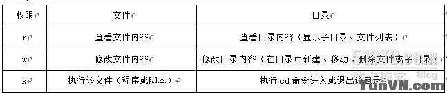

对于文件和目录来说,具体权限的含义是有差别的,如下表所示。例如用户只要对目录有写入权限,就可以删除该目录下任何文件或子目录,而不管这些文件或子目录是否属于该用户。
若用户在访问文件或目录时不具备相应的权限,系统将会拒绝执行。
