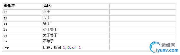

3,字符串比较符,
(1)字符串的比较原则:按照字母表的顺序比较,数字<大写字母<小写字母(a小—z大)
(2)字符串比较的次序:字符串从左到右比较。’azz’<‘bc’(即:首先a与b进行比较,然后z与c进行比较)
(3)当一个串是另一个的前缀时,长度长的为大。例如:dog<doghouse
(4)字符串可以从右向左进位,且是字母数字分别进行
(5)自动把操作数转化为字符串。123 lt 45 => ’123’ lt ’45’
(6)cmp等同于<=>,结果为-1,0, 1
例如:$str1=”a”,$str2=”a“,则print ($str1 cmp $str2) ==> 0
例如:$str1=”a”,$str2=”b”,则print($str1 cmp $str2)===> -1
例如:$str1=”b”,$str2=”a”,则print($str1 cmp $str2)===> 1
